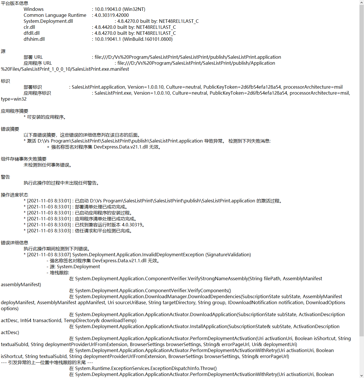

发布后出现强名称签名对程序集 DevExpress.Data.v21.1.dll 无效

发表于 2021-11-3 08:34:45 | 显示全部楼层 |阅读模式

发表于 2021-11-6 08:32:53 | 显示全部楼层
可能是dll版本的问题,比如开发引用的21.1.6,发布的这个文件是21.1.3

发表于 2021-12-19 00:42:44 | 显示全部楼层
我也预到这个问题了,请问你解决了吗?

 楼主| 发表于 2022-1-20 14:55:49 | 显示全部楼层
ebaby520 发表于 2021-12-19 00:42
我也预到这个问题了,请问你解决了吗?
你解决了吗,我只有破解后这样,破解前好好的

发表于 2022-7-23 19:28:01 | 显示全部楼层
破解前先备份DevExpress.Data.v21.1.dll,项目发布前删除licenses.licx和DevExpress.Data.v21.1.dll,然后再重新引用备份的DevExpress.Data.v21.1.dll
