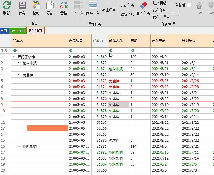

通过数据源添加node,重新绑定数据源后显示正确,但是鼠标点一下就错行了,已经写了refresh
图中的红线是标示的当前行,发现错行的那两行鼠标点击的行与软件获取的当前行不一致
刷新一下就显示正确了

 楼主| 发表于 2021-10-4 14:37:12 | 显示全部楼层
解决了,是viewinfo的问题
