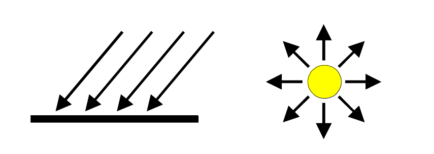

光可在3D模型空间中自由放置在任何地方。若有多条光,则可添加到Lights集合属性中。光有两种不同的类型: Directional and PointOfLight.
图:平行光与光点

平行光
在Directional 光中,光线均是平行的,并且光强度不会随着距离的增加而减弱。根据Location和Target属性,光通量可获得方向。LocationFromCamera 属性可采用摄像头的位置作为光源。
光点
在PointOfLight 中,光强度会随着距离增加而衰减。用AttenuationConstant、AttenuationLinear 和AttenuationQuadratic 属性可控制光方向上的衰减情况。因为光均等地向各个方向分散,所以这种光类型的Target 无关紧要。

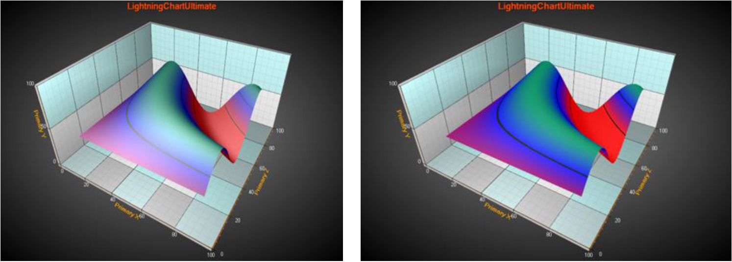

曲面系列具有 ColorSaturation 属性,有效范围为0…100%。高的值可增强表面填充色,降低阴影效果。
图:左侧曲面系列的 ColorSaturation = 50%;而右侧则ColorSaturation = 85%.

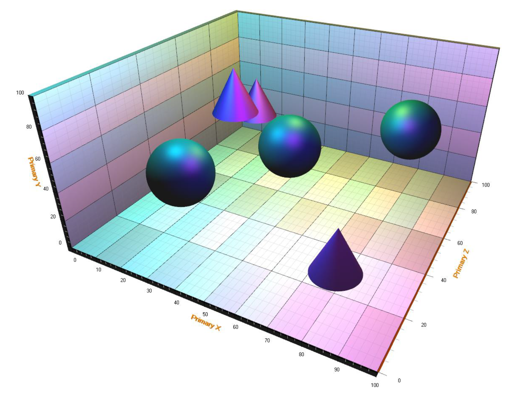

预定义的光照设计
演示示例: Cameras and lights
用View3D的SetPredefinedLightingScheme 方法可选择一种内置的预定义光照设计。
图:预定义的‘DiscoCMY’设计。 此设计是由靠近最高上限的三个着有不同颜色的PointOfLights组成。
