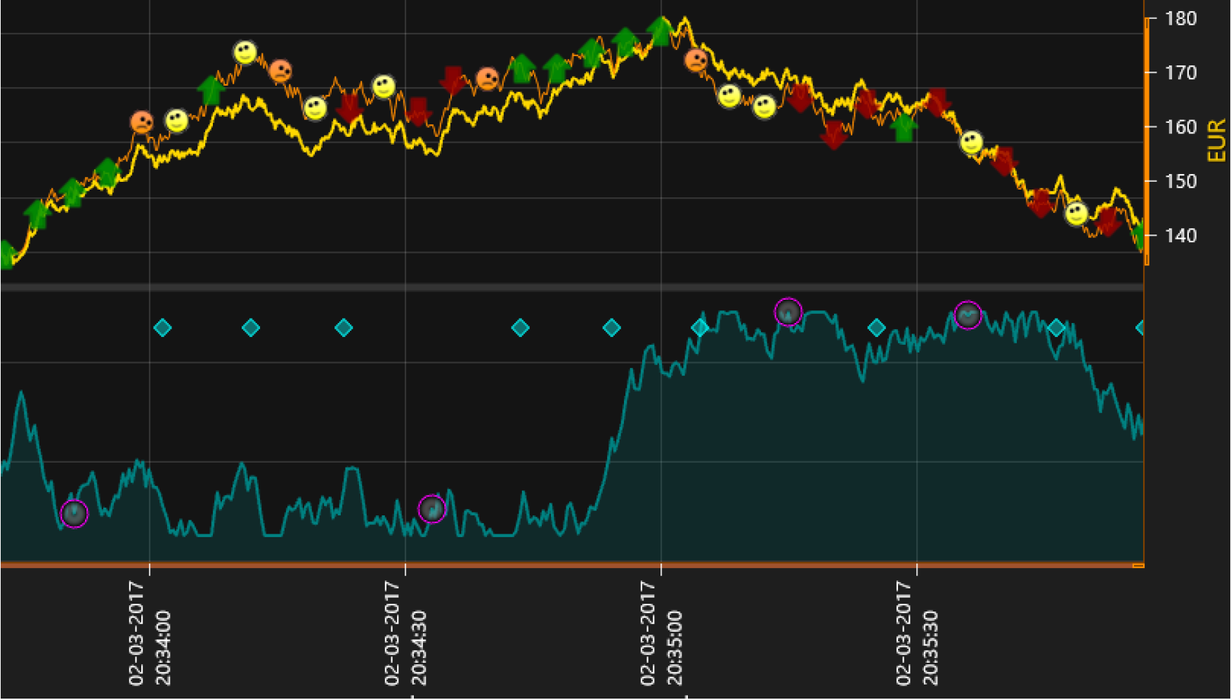

EventMarkers 可以标记一个感兴趣的点,这里在实时监控期间发生了一些特殊的事情,或者只是想用一种特殊的注释来标记一段数据。 用Symbol属性可定义标记符号,用Label属性可定义文本标签。用属性可设置垂直位置,如果需要,可使用Offset移动对象属性。所有标记需用XValue来分配,以设置标记在X轴上的位置。
设置Symbol.Shape可选择标记的形状。可用的形状包括有:Rectangle、Circle、Triangle、Flag、 FlagLightning、Cross、CrossAim、Bitmap、HollowBasic、HollowBasicActive、HollowHarmonic、HollowActiveSideband、HollowSideband、HollowTailedActive 和 HollowTailed。
图:在贸易示例中的标记(Markers)

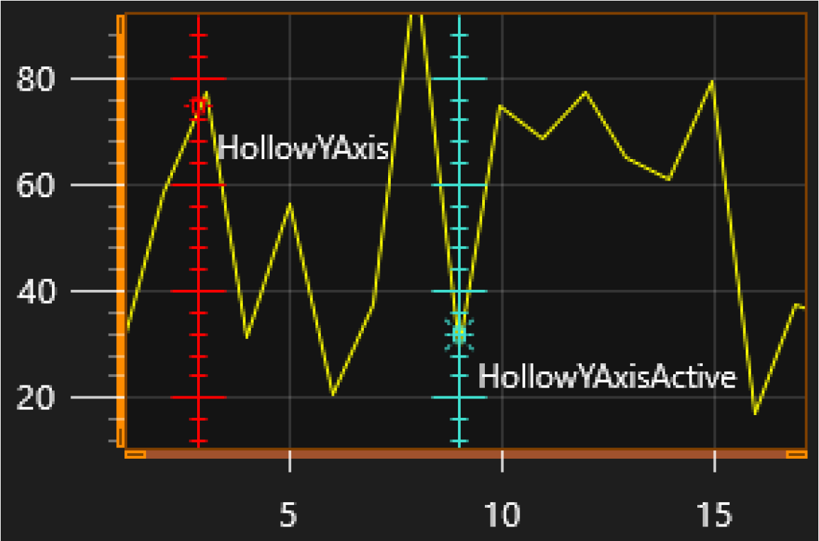

除了正常的形状组, SeriesEventMarker 还支持两种特别的Symbol.Shape 设置,HollowYAxis and HollowYAxisActive, 可以生成带有Y轴刻度投射的垂直线。他们具有一个像素宽的垂直线,该线是从系列所依附的Y轴上选择MajorTicks和MinorTicks的位置。若要调整刻度长度,可编辑YAxis.MajorDivTickStyle.LineLength和YAxis.MinorDivTickStyle.LineLength属性。
图:两个特别的 SeriesEventMarkers形状: HollowYAxis 和 HollowYAxisActive; 在制作每个系列的数据游标时非常方便。
