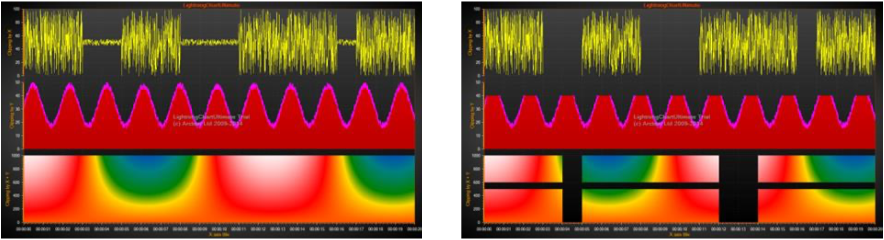

ClipArea 适用于其被分配给的系列。注意此为处于渲染阶段的裁剪,当鼠标置于 ClipArea 上方
时,如果 ClipArea 下有实际的数据,鼠标操作则会相应系列。
图:2 个系列定义 ClipAreas; 分别为 PointLineSeriesAreaSeries IntensityGridSeries. 左侧,未使用 ClipAreas ;右 侧,启用 ClipAreas;对于黄色的 PointLineSeries, 经定义了 X 维度的裁剪区域来掩盖低振幅数据;对于红色的 AreaSeries, Y 维度的 ClipArea 从顶部剪切太高的振幅数据;对于 IntensityGridSeries, X 维度和 Y 维度的 ClipAreas 用于防止系列在特定区域中渲染。
