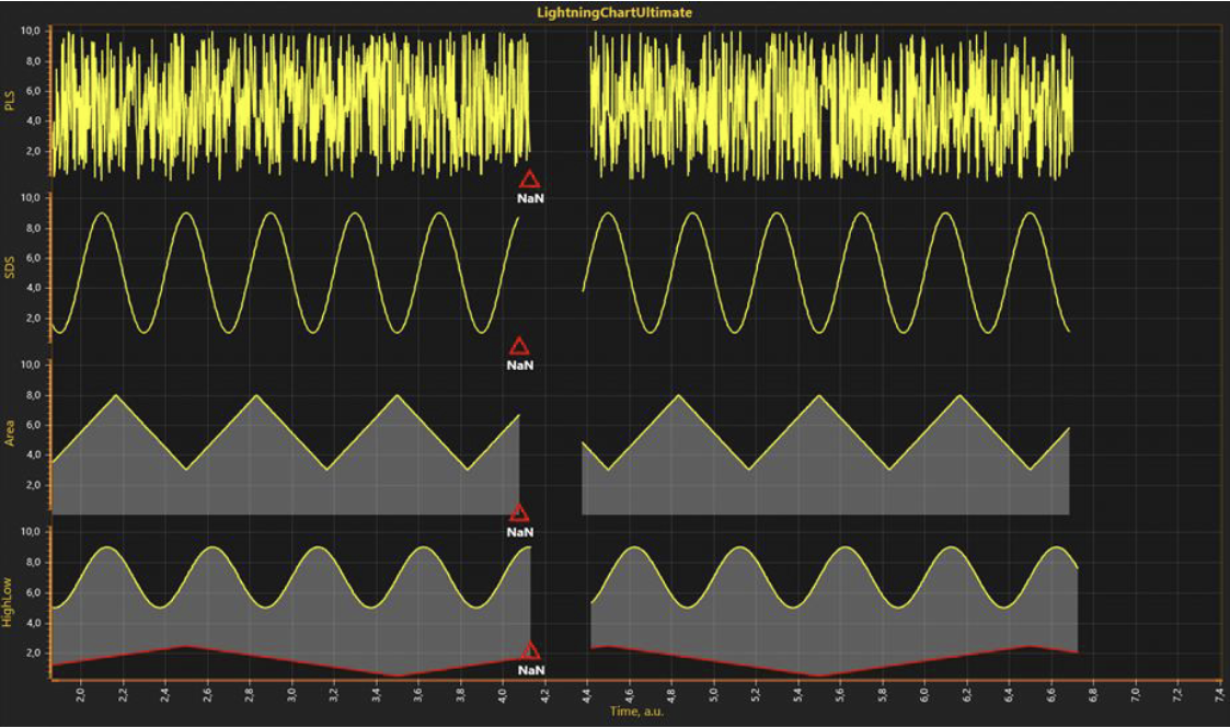

图:在系列中支持DataBreaking 的几个选项
以下系列类型支持数据中断:
• PointLineSeries
• FreeformPointLineSeries
• SampleDataSeries
• AreaSeries
• HighLowSeries
• PointLineSeries3D
LightningChart 跳过与指定的断开值匹配的数据点的渲染,但可正常渲染其他值。
图:DataBreaking 用于 PointLineSeries、SampleDataSeries、AreaSeries 和 HighLowSeries.
注意! 当设置DataBreaking.Enabled = True, 会引发明显的额外消耗,不建议用于需要非常高的实时数据速率的解决方案。可考虑使用ClipAreas,请参考LightningChart数据可视化工具使用篇36-ClipAreas(剪辑区域)

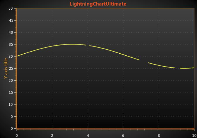

例如,使用NaN 中断PointLineSeries 数据:
图:使用NaN值中断 PointLineSeries.
代码:
[C#] 纯文本查看 复制代码
int pointCount = 101;
double[] xValues = new double[pointCount];
double[] yValues = new double[pointCount];
for (int point = 0; point < pointCount; point++)
xValues[point] = (double)point * interval;
yValues[point] = 30.0 + 5.0 * Math.Sin((double)point / 20.0);
[C#] 纯文本查看 复制代码
//在Y数组中添加一些NaN值来标记中断点
yValues[40] = double.NaN;
yValues[70] = double.NaN;
yValues[71] = double.NaN;
yValues[72] = double.NaN;
yValues[73] = double.NaN;
yValues[90] = double.NaN;
yValues[91] = double.NaN;
[C#] 纯文本查看 复制代码
//设置DataBreaking Enabled来添加新系列
        PointLineSeries pls = new PointLineSeries(_chart.ViewXY, _chart.ViewXY.XAxes[0], _chart.ViewXY.YAxes[0]);

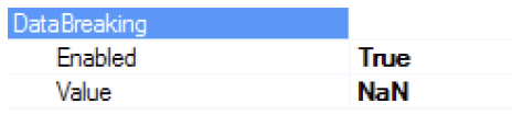

pls.DataBreaking.Enabled = true;
[C#] 纯文本查看 复制代码
//设置定义值的数据间隙(默认值= NaN)
pls.DataBreaking.Value = double.NaN;
SeriesPoint[] points = new SeriesPoint[pointCount];
    points[point].X = xValues[point];
    points[point].Y = yValues[point];
[C#] 纯文本查看 复制代码
//为点线系列分配数据
pls.Points = points;
[C#] 纯文本查看 复制代码
//将创建的点线系列添加到PointLineSeries列表中
_chart.ViewXY.PointLineSeries.Add(pls);
