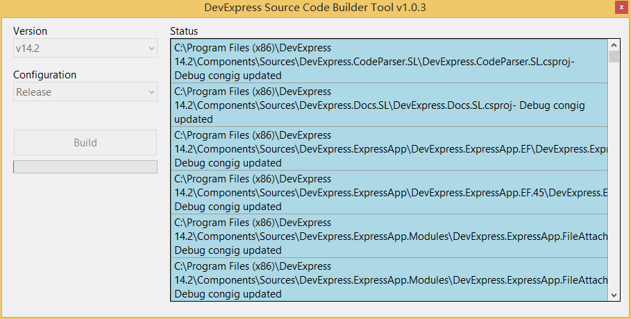

先来直接的.
安装包及源码 下载地址:
链接:http://pan.baidu.com/s/1eQk7yHc 密码:kvfw
所需要的SharePoint 组件. 如果不需要 SharePoint支持的,可以不下载。
http://www.dxper.net/thread-4964-1-1.html
里面有说明, 里面有三个DLL,都需要加入全局程序集.
还需要 EntityFramework.dll  在安装后的目录中找得到, 需要手动加入全局程序集.
编译工具:
SourceBuilderTool103.zip (28.07 KB, 下载次数: 321)
编译环境:
最好是 Win8.1 或 Win10.  我是Windows 8.1
我机器上有  VS2010   VS2013. 其它的不清楚.
需要 安装 Silverlight 5.1 版本. 如果不是此版本, 编译工具会提示找不到 Silverlight
需要安装  MVC 3.  第一个下载地址有.
编译:
1. 安装 devexpress 14.2.9.15259
2. 解压源码到安装目录下的 Sources目录下面.
(如 C:\Program Files (x86)\DevExpress 14.2\Components\Sources)
3. 下载编译工具, 附件也提供,也可以从下面地址下载.

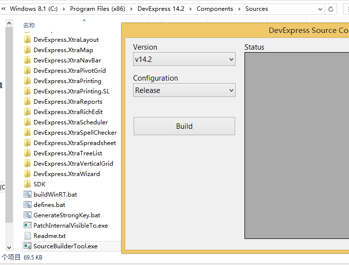

(https://go.devexpress.com/DevExpress_SourceCodeBuilderTool.aspx)
4. 解压编译工具到源码目录下.
5.运行编译工具,正常的话,会弹出窗口. 如果右边窗口没有任何提示说明你的环境已经完全满足编译条件. 否则会提示差什么东西.
6. 开始编译吧.
7.祝君一路顺风.

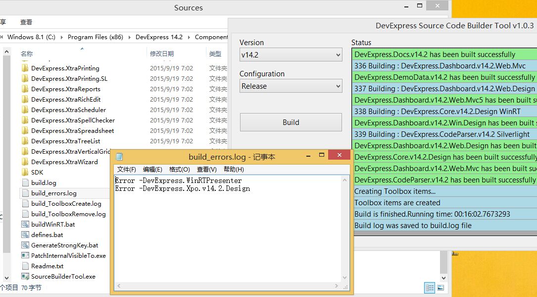

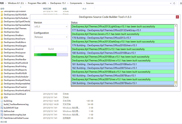

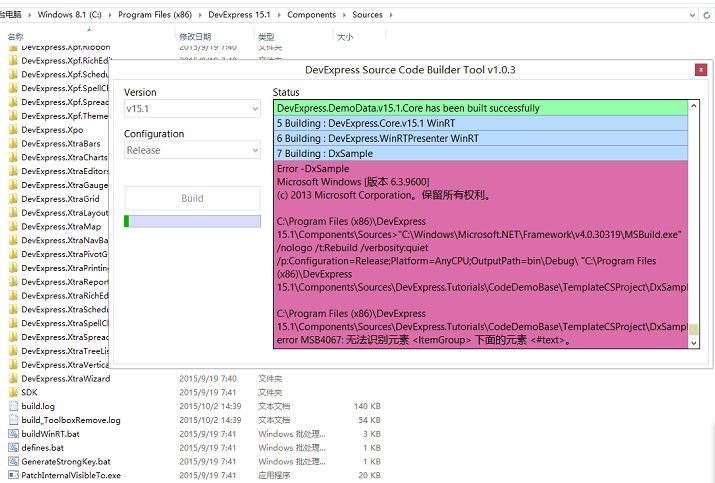

漫长的等待............
错误来了。

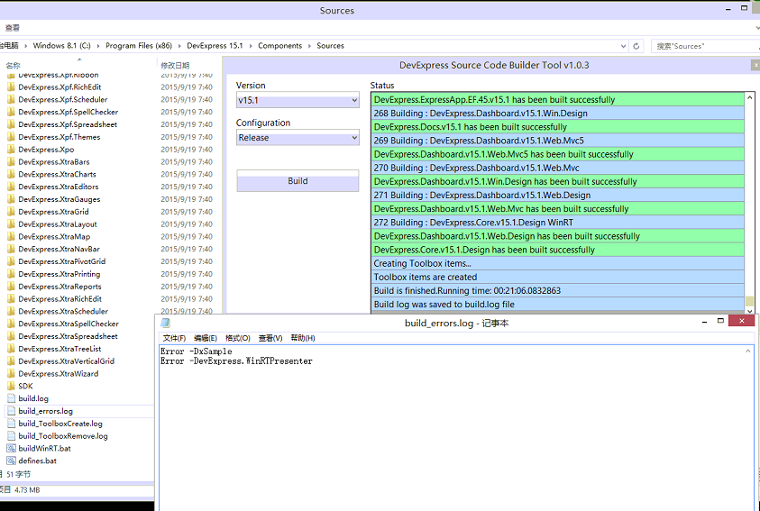

编译完成。
重要说明:
  和14.2 其它版本源码的编译一样,因
缺少DevExpress.WinRTPresenter.BackgroundTasks.dll导致DevExpress.WinRTPresenter.csproj无法编译
  14.2 这个版本 DevExpress.Xpo.Design  会提示编译失败。用 VS2013 打开项目,手动编译一下就好了。
  15.1 这个版本会有一个 DXSimple 会编译失败. 里面有两个CS文件找不到. 看到是Simple我想也是没啥用处.
  其它的项目编译工具都完全可以成功编译。
