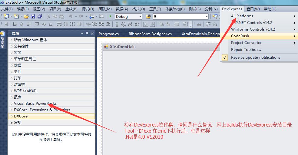

如题:没有控件集得话无法调用控件,初接触此控件,请大神指教

你点点上面的Repair Toolbox

 楼主| 发表于 2015-9-12 16:42:12 | 显示全部楼层
点过了,没有用

是不是你新建项目时,选择的.NetFramework版本的问题。因为DevExpress14.2要在4。0上运行。

vs 版本问题, 如果是14.2需要vs13

 楼主| 发表于 2015-9-22 10:09:26 | 显示全部楼层
谢谢你的提示,我现在已经安装了VS2015,正常使用了,非常感谢

要重新注册一下dev
