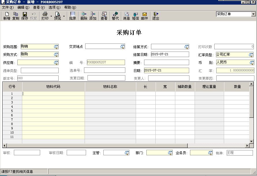

想做成金蝶样式的用什么控件
如图
这是用什么控件,
1、布满行
2、到最后行时新增行
3、这个检索如何做
录入是代码,回车是名称,选择时又是代码

gridcontrol
gridview
属性:回车下一行=true
物料代码列:加lookupedit
既可满足你所有要求

我是用的这个控件,
1、lookupedit  只有DisplayMember,ValueMember,咋切换,EditValue如何转换不会
2、gridview是绑定的,直接用update 保存,原来用SQL语名写的麻烦,
但处理空行,还有隐藏字段太麻烦。
3、有没有可参考的源码学习一下
