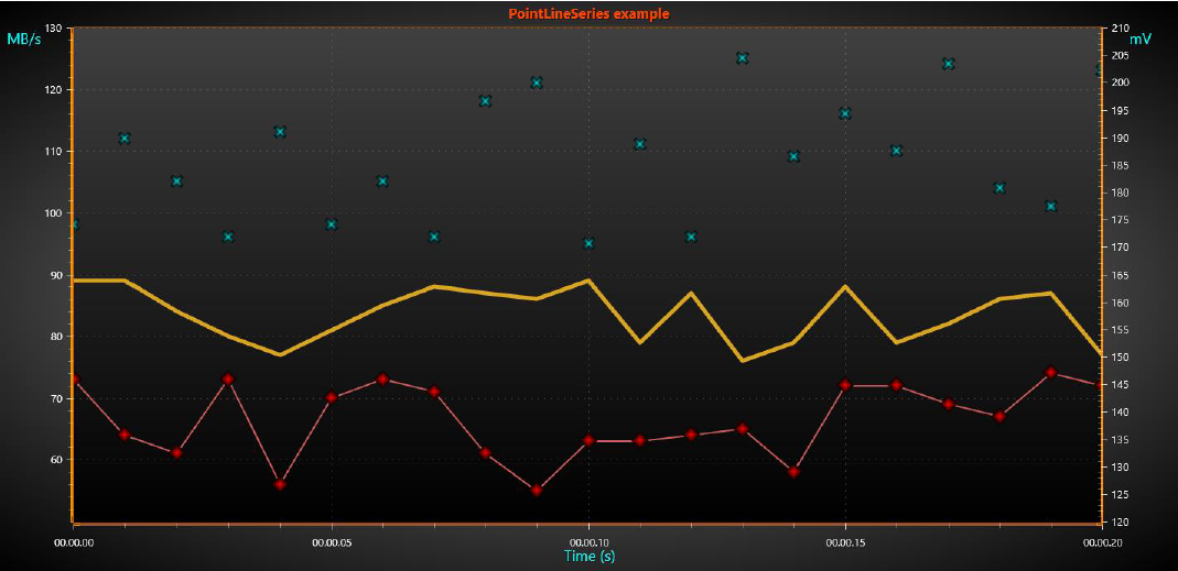

三种不同的 PointLineSeries.
一个 PointLineSeries 能够展现一个基本的线、点(散点图)或者二者合一的点线图。通过向PointLineSeries列表添加PointLineSeries对象,可以向图表添加系列。

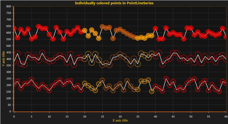

从第v.7.2版本开始, PointLineSeries、FreeformPointLineSeries、AreaSeries和 HighLowSeries在数据点结构中具有PointColor 字段。
要开启给点单独着色,要在IndividualPointColoring 设置 Color1、Color2、Color3 或 BorderColor。 要禁用单独给点着色,则设置IndividualPointColoring = Off。颜色设置与PointStyle属性中的颜色相当。
顶部,设置 IndividualPointColoring = Color1 (实心着色点);中间,设置IndividualPointColoring = BorderColor;底部,IndividualPointColoring = Color2 (采用Color1 = transparent设置渐变着色)。

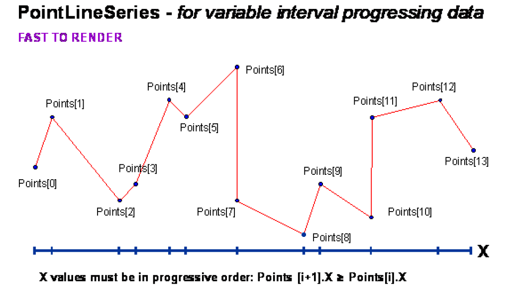

注意!PointLineSeries 点的X值必须按升序排列。如果一定要对其另外排序,可用FreeformPointLineSeries替代。
例如,定义Points[0].X = 0, Points[1].X = 5, Points[2].X = 5, Points[3].X = 6 是有效的。
但 Points[0].X = 2, Points[1].X =1, Points[2].X = 6, Points[3].X =7 对于PointLineSeries来说不是一个有效的值数组。
