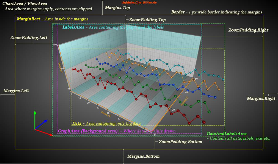

视图与缩放区域定义
LightningChart视图包含了几个不同的区域,各自反映了不同的信息。这些区域根据视图的内容可以看做是几个平面矩形,但无论视图类型如何,这些定义都是一致的;特别是在缩放操作时,将决定要显示图表的哪部分区域。
-ChartArea/ViewArea: 整个区域包含图表及图边距。
-MarginRectangle: MarginRectangle (或 MarginRect)包括图边距内部的区域.
-GraphArea: 该区域由轴范围界定。包含主网格及次网格。除非某些数据值超出了轴范围,否则数据会绘制在这个区域中。
-Background area / circle: 基本上和GraphArea一样。还包含轴范围与网格之外的图形部分。
-LabelsArea: 该区域包括图形及轴标签。忽略了数据。
-Data: 该区域仅包含数据。由数据的最大与最小值决定。
-DataAndLabelsArea: 结合了Data 和 LabelsArea 两个部分。包括了所有的数据、轴、标签以及标记。
-Border: 一个可自定义的1像素宽的矩形,指示出图边距的位置。通过禁用/启用可以显示或者隐藏。
-Margins: 图边距是图形区域周围的空白区域。视图的大部分内容都填置在图边距内,图边距外部分都会被剪切掉。
-ZoomPadding: 该区域是在缩放操作后,图边距与另外的预定义区域之间留出的空间。在ViewXY视图中没有作用。

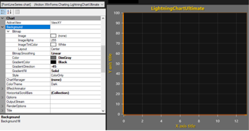

设置背景填充
所有的视图的背景填充都一样。
• 在WinForms中使用chart.Background
chart.Background.Color = Color.DarkBlue;
• 在WPF中使用chart.ChartBackground
chart.ChartBackground.Color = Colors.DarkBlue;
背景填充支持以下几种方式
• 纯色填充。设置GradientFill = Solid ,然后用Color 来定义颜色。
• 渐变填充,改 Color 为 GradientColor。设置 GradientFill = Linear / Radial / RadialStretched / Cylindrical,用GradientDirection来控制渐变方向为Linear(线性)或是Cylindrical(圆柱形 )。
chart.ChartBackground.GradientFill = GradientFill.Cylindrical;
chart.ChartBackground.GradientColor = Colors.Black;
chart.ChartBackground.GradientDirection = -45;
• 位图填充,有几个不同的平铺和拉伸选项。还支持位图着色与透明度调节,可设置半透明填充位图。
以下展示在Background中为背景选项,在 ViewXY列下为参数。 GradientFill = Solid,Color = DimGray

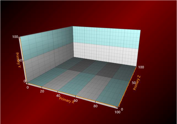

以下展示在View3D 视图模式下,设置背景(Background)为渐变圆柱形。GradientFill = Cylindrical, Color = Maroon, GradientColor = Black. GradientDirection = -45 degrees(度)

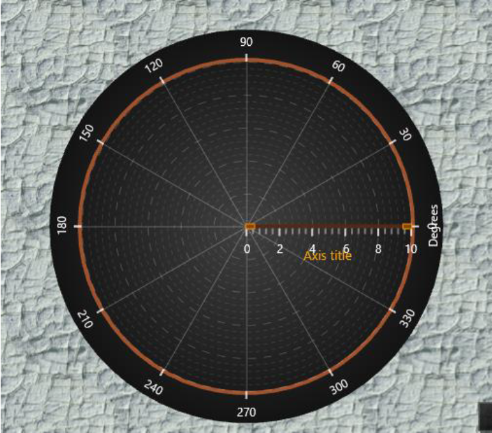

以下展示在ViewPolar 视图模式下,设置背景为平铺位图填充。 Style = Bitmap, 设置一张图片 Bitmap.Image, Bitmap.Layout = Tile

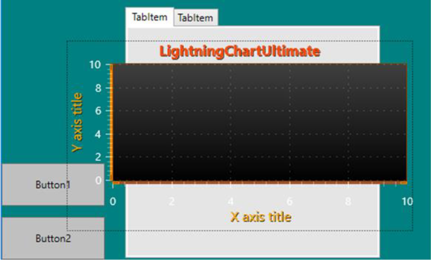

设置透明背景
在WPF中,可将图表设置成显示为透明,这样在图表下方的对象可以透过图表显示出来。
以下展示WPF图表中的透明背景
设置 ChartBackground.Color = #00000000(全透明黑色)
注意!不要设置 ‘Transparent’ (#00FFFFFF)。该设置无法穿透显示。
WinForms不支持控件透明背景。
