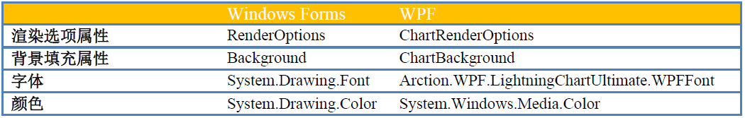

Windows Forms 与 WPF之间的区别
就Chart一级而言,Windows Forms和WPF的属性树以及对象模型几乎是完全相同的。二者主要不同之处如下;
在后面的介绍中中,除非另有说明,否则我都将引用Windows Forms的属性名称。
