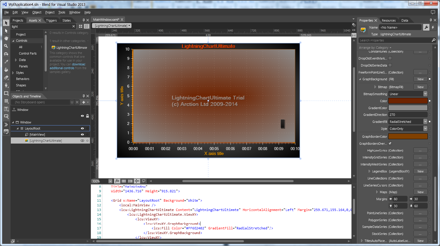

添加至Blend WPF 项目
在“Projects”选项卡中,选择“References”。右键单击并选择“Add reference…”,然后浏览,从c:\program files (x86)\Arction\LightningChart .NET SDK v.8\LibNet4中搜寻到 Arction.WPF.Charting.LightningChartUltimate.dll 文件。
选择“Assets”选项卡。然后在搜索框中输入“Lightning”。在搜索结果中会显示带有LightningChartUltimate 的行。再将对象拖动到WPF窗口中。
将LightningChartUltimate控件添加至Blend For Visual Studio 2013 设计窗中
