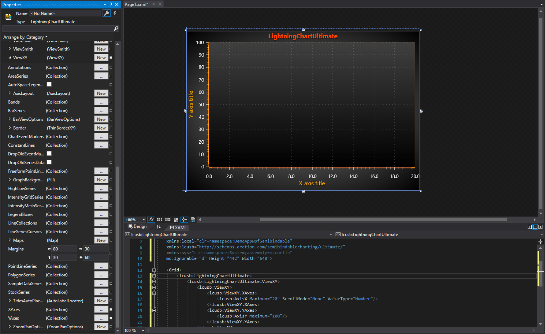

从工具箱添加至WPF 项目
从toolbox向Window或另一个容器添加LightningChartUltimate部分绑定或全绑定WPF控件。图表会出现在设计窗口,并且其属性会在Properties窗口显示出。XAML编辑器可以显示出具体内容以及对图表默认属性做出的修改。
属性
对属性不仅可以进行自由修改,而且可以将新的系列以及其他对象插入到其集合中。
  • 部分绑定图表中,系列数据点必须通过代码表示。
  • 在全绑定图表中,系列数据点可以通过将数据连接到系列或以代码隐藏类的方式指出。
事件处理程序
图表主级别的事件处理程序,可以使用属性网格进行分配。对于已添加至集合的对象而言,必须通过代码来分配事件处理程序。
