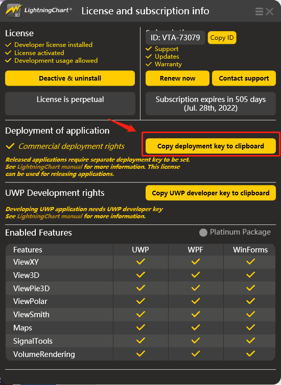

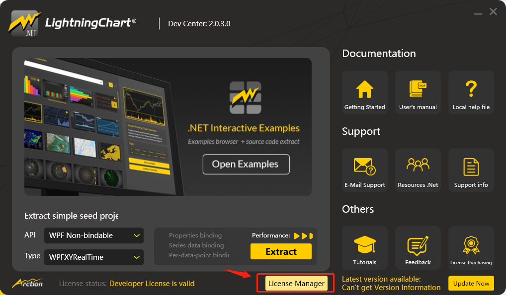

1,提取部署密钥
要在配置了该软件的计算机中运行LightningChart应用程序,必须以代码形式应用部署密钥。部署密钥可以通过点击打开License Manager然后点击“Copy deployment key to Clipboard(将部署密钥复制到剪切板)”按钮从许可证密钥中提取。

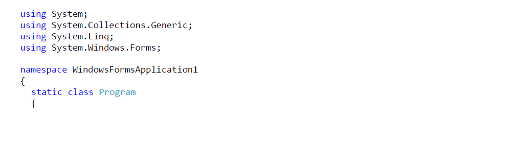

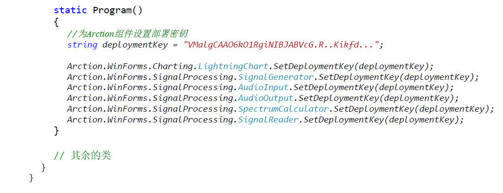

WinForms
以下示例展示了如何在Program类的静态构造函数方法(默认为每个WinForms应用程序创建的)上应用密钥。

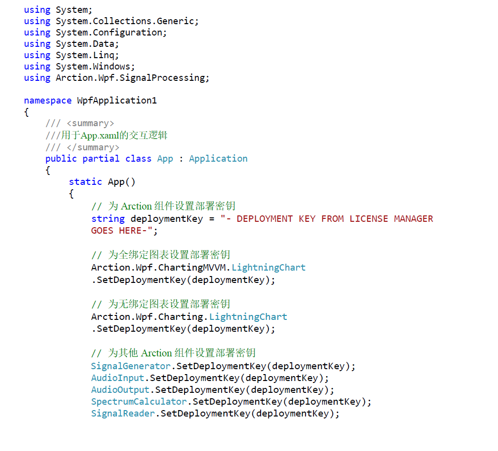

WPF
以下示例展示了如何在App类的静态构造函数中,在App.xaml.cs开头应用密钥。
