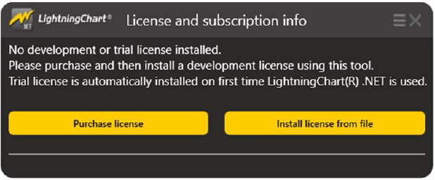

第一次将Arction组件从“Toolbox”拖到某个应用程序中时,在许可证管理器界面里会要求提供许可证密钥。通过单击Install license from file…并浏览.alf文件,从收到的许可证文件中添加许可证密钥。
上图为没有安装许可时的License Manager界面。可点击Install license from file以添加许可文件。

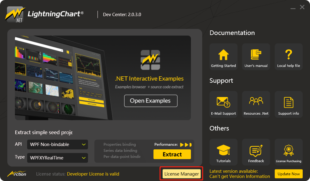

首先打开开发者中心,点击License Manager

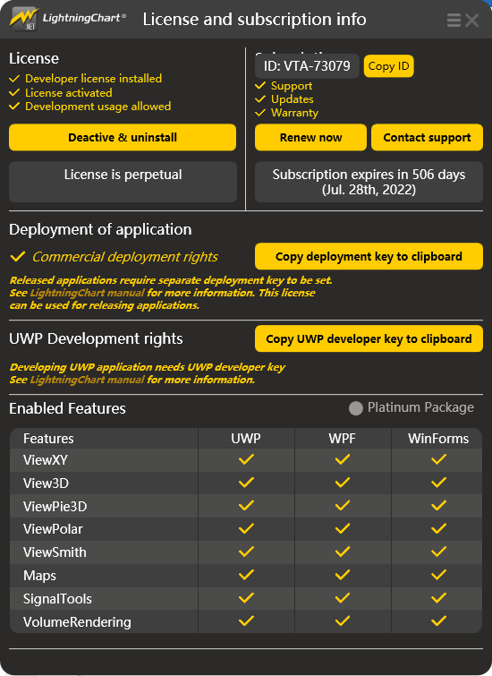

在添加许可文件后,单个开发者许可证会自动通过Internet在Arction License Server(Arction许可证服务器)激活。
成功添加一份许可文件后的 License Manager 界面

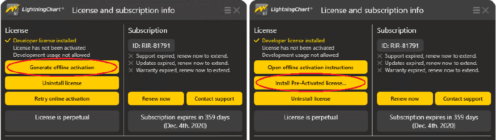

如果由于无法连接网络或者网速过慢等原因导致无法在线激活,还可以通过电子邮件激活许可证。通过网络激活的各种方法都失败后,还可以点击Request offline activation按钮来离线激活。离线停用许可证的操作原理与之类似
在线激活失败后,可在License Manager中选择离线激活选项
单击离线激活按钮,屏幕上会显示操作指示。根据指示发送电子邮件至Arction的许可证团队: licensing@arction.com.
Arction会提供离线安装许可证的方法指导。预计2个工作日可收到回复。

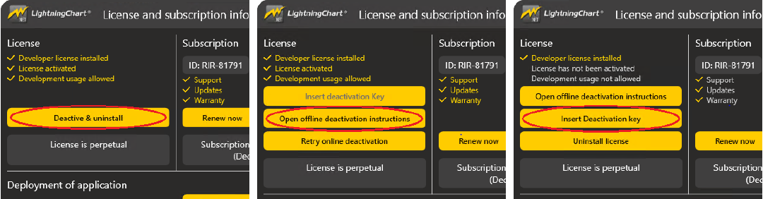

点击“Deactivate & uninstall”按钮可以将许可证从系统中移除。自动停用许可证需要有网络连接。如果无法连接到网络,可以按照之前章节的指示,通过电子邮件来停用。
许可证停用之后,可以安装到其他计算机上。
停用与移除许可证。如果在线停用(左侧)失败,可以选择离线(右侧)方法
