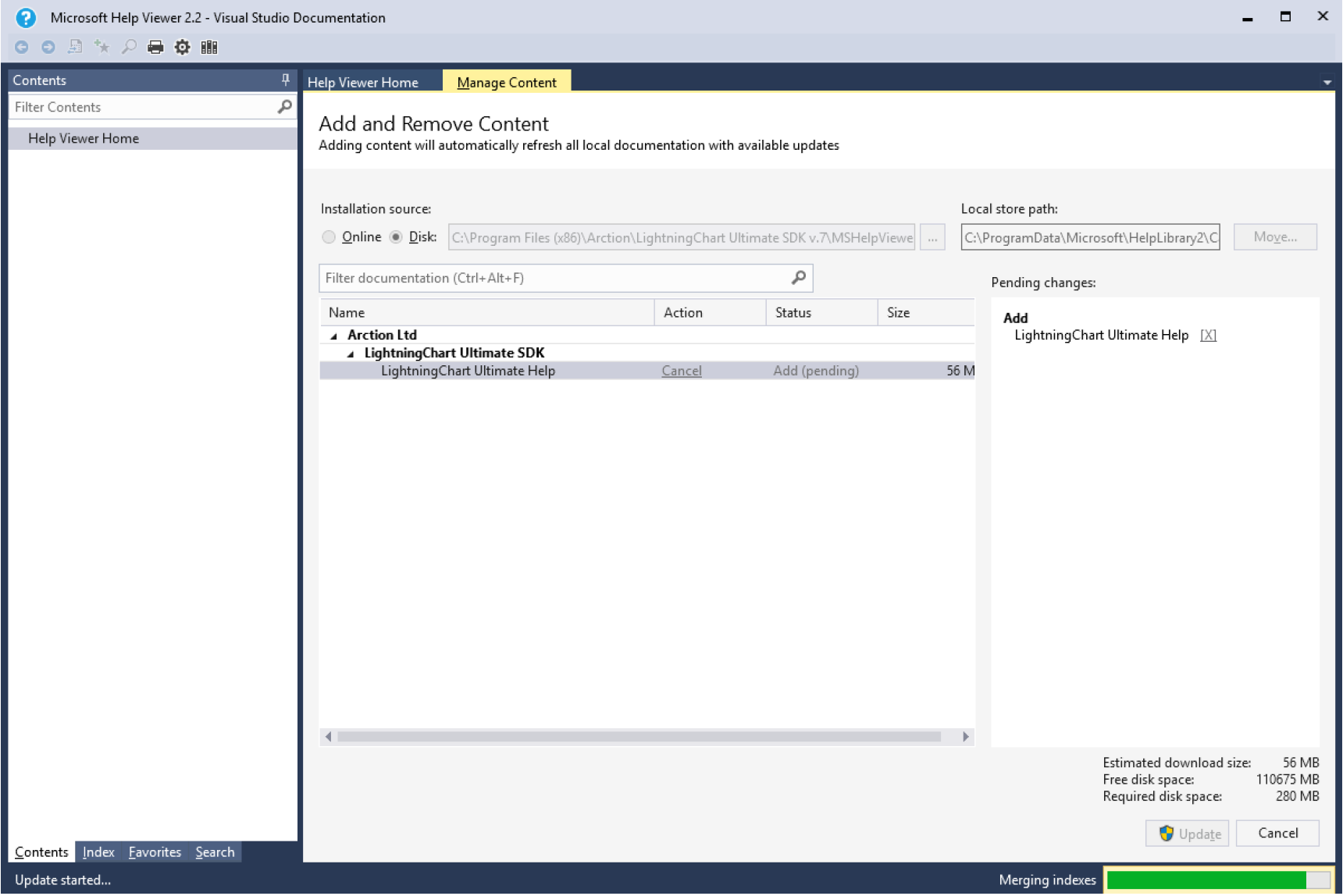

3. Microsoft Help Viewer启动后,选择Manage Content。
4. 选择 Disk under Installation source。
5. 单击三个点的按钮以浏览文件。
6. 找到安装 LightningChart®.NET的文件夹,默认安装路径为C:\Program Files (x86)\Arction\LightningChart .NET SDK v.10\MSHelpViewer
7. 选择 HelpContentSetup.msha然后单击 Open 按钮。
8. 单击 LightningChart®.NET Help旁的Add连接,确保Status列值变为Add pending。
9. 单击 Update 按钮。如果Help Library Manager询问是否要继续,单击Yes按钮。帮助库开始更新。
10. 帮助库更新完成后,可以关闭Microsoft Help Viewer。

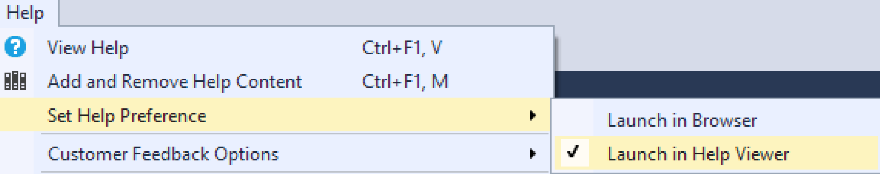

11. 在Visual Studio Menu / Help中, 依次选择Set Help Preference : Launch in Help Viewer。(设置帮助首选项)
