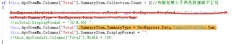

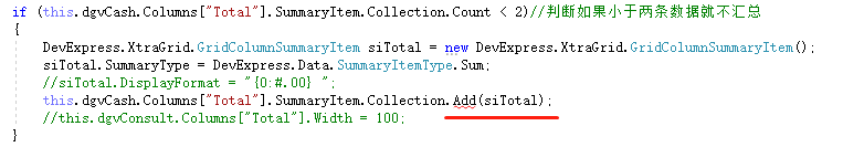

升级到这个版本,怎么出现这个问题啊,提示add方法无参数
对比了下,19.2.7与20.2.4这两个版本,确实修改了,
19.2.7里面这里面  public virtual int Add(GridSummaryItem item);
20.2.4里面这个方法变为:protected virtual int Add(GridSummaryItem item);
两个版本差别大了,这样一来,做项目升级要慎重,否则还不知道哪些地方有调整,一但升上去,没备份的情况下,想降回去,有点麻烦,升级上去,估计要改动的地方也不少,这个工作量还是有一定的
DisplayFormat="";
这里必须这样写,否则会出则系统内置的 sum=XXX字符,或换成其他写法后,强制有小数位数,为空字符串,系统会自行跟据明细数据的格式显示合计,如果明细数据无小数位数,合计行就不显示小数,如果有小数,则显示小数
