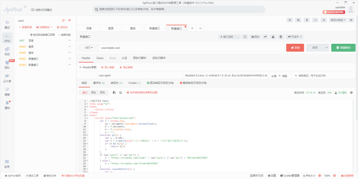

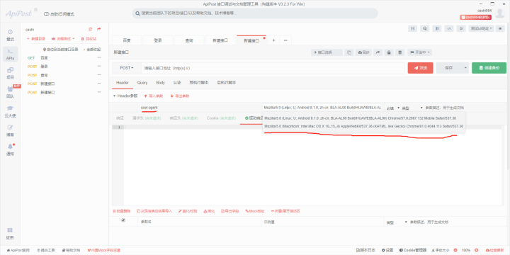

二、如何进行app接口测试
上面说了app和web的header请求是有区别的所以我们在进行app接口测试的时候填写User Agent这个参数。这里的两个选项分别代表苹果和安卓。
模拟一下手机访问百度的请求。

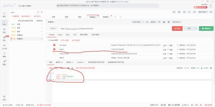

三、微信小程序接口测试的时候参数里面没有appid,为什么请求的时候需要appid,appid是什么?
appid是微信或支付宝应用自带的参数,好比小程序的身份证号码,ID号,方便识别身份。
我这里微信接口测试的时候就遇到appid为空的情况
然后这款小程序appid请求是放在header里面的,填写之后就不为空了。
后面就是token的问题了。
总结一下:appid一般是微信小程序身份认证需要的,所以在接口测试的时候可以询问一下开发,他们都会知道appid是什么。我们只需要模拟好为手机请求,appid和其他参数填写无误就可以正常的进行微信小程序的接口测试了。
