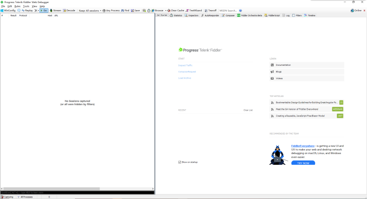

三、fiddler抓包工具
fiddler是由 C# 开发的最强大好用的免费web调试工具之一,可记录所有客户端和服务见的 http 以及 https 请求,可监视设断点,甚至修改输入输出数据,它还包含了一个强大的基于事件脚本的子系统,并且能使用 .net 语言来拓展。
fiddler就是通过我们对网页的操作使用而进行的接口信息的抓取的。抓取之后按照上面需求的请求方法、url和body来查找需要的数据。

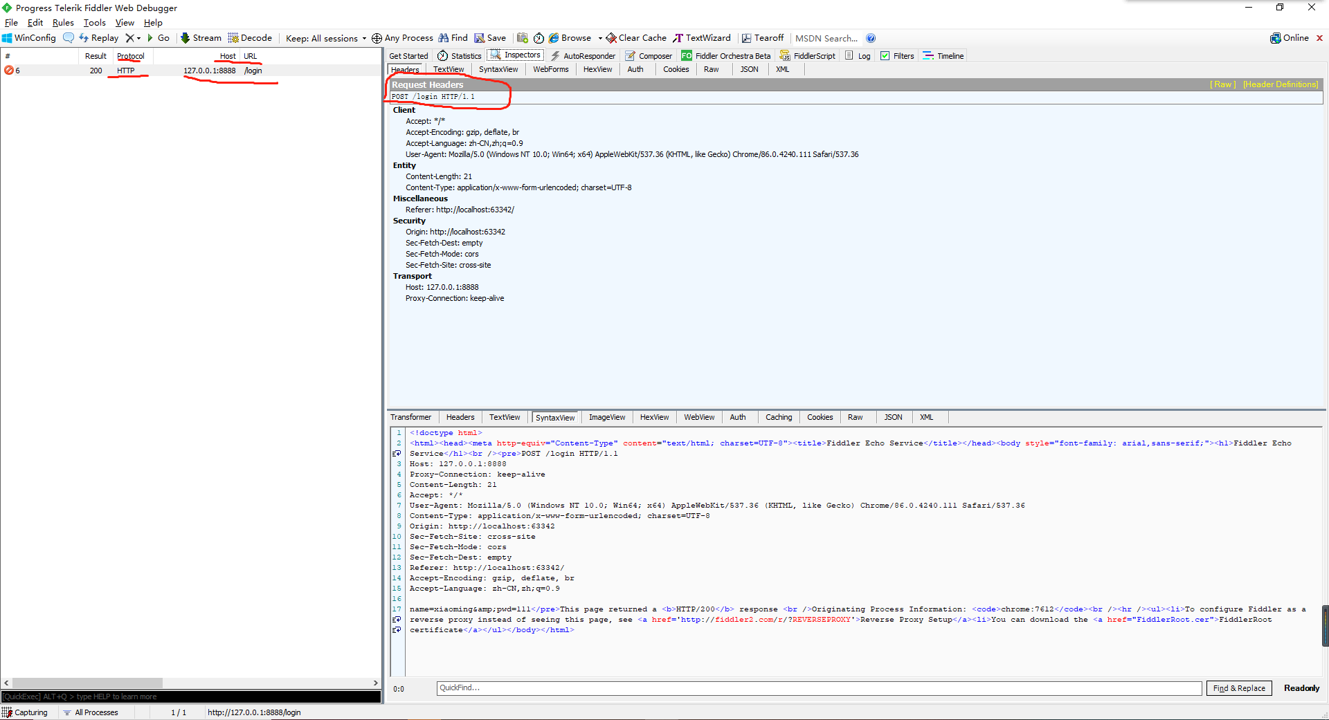

这是一个简单的登录请求被fiddler抓取到的信息,我们可以用到的分别是:
1.Protocol请求类型:http或https。这里是http
2.host+url两个加起来形成的接口访问地址。这里的请求地址为:127.0.0.1:8888/login
3.Request Haeders(请求头部信息)中的请求方法:get、post等。这里是post请求

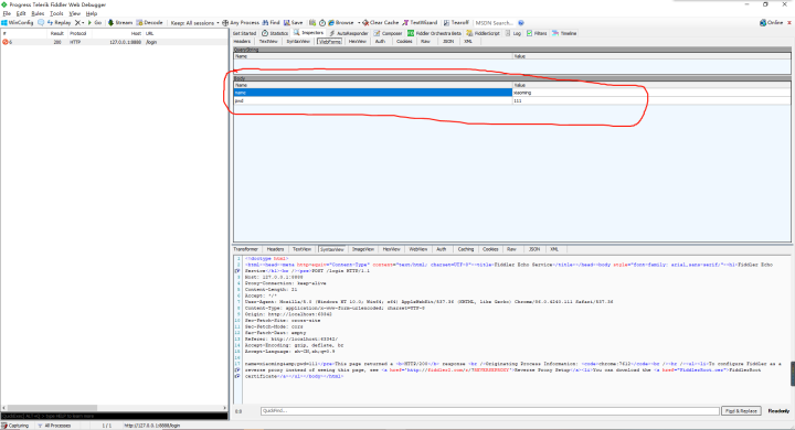

之后再点击Inspectors中的WebForms查看body参数。
获取的参数为,参数名:参数值,name:xiaoming,pwd:111

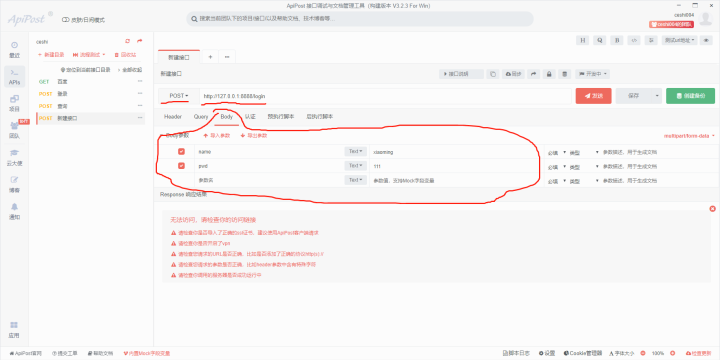

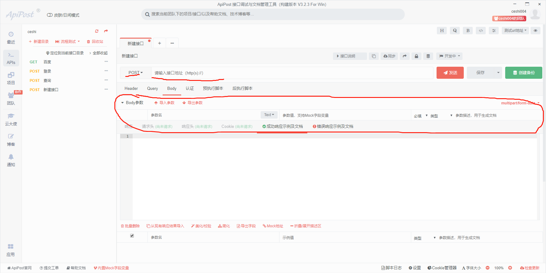

通过fiddler已经收取到这个接口的具体信息之后,我们通过接口测试工具apipost进行接口测试。
选择请求方法post、请求地址:http://127.0.0.1:8888/login、body参数:name:xiaoming,pwd:111
查看请求结果
