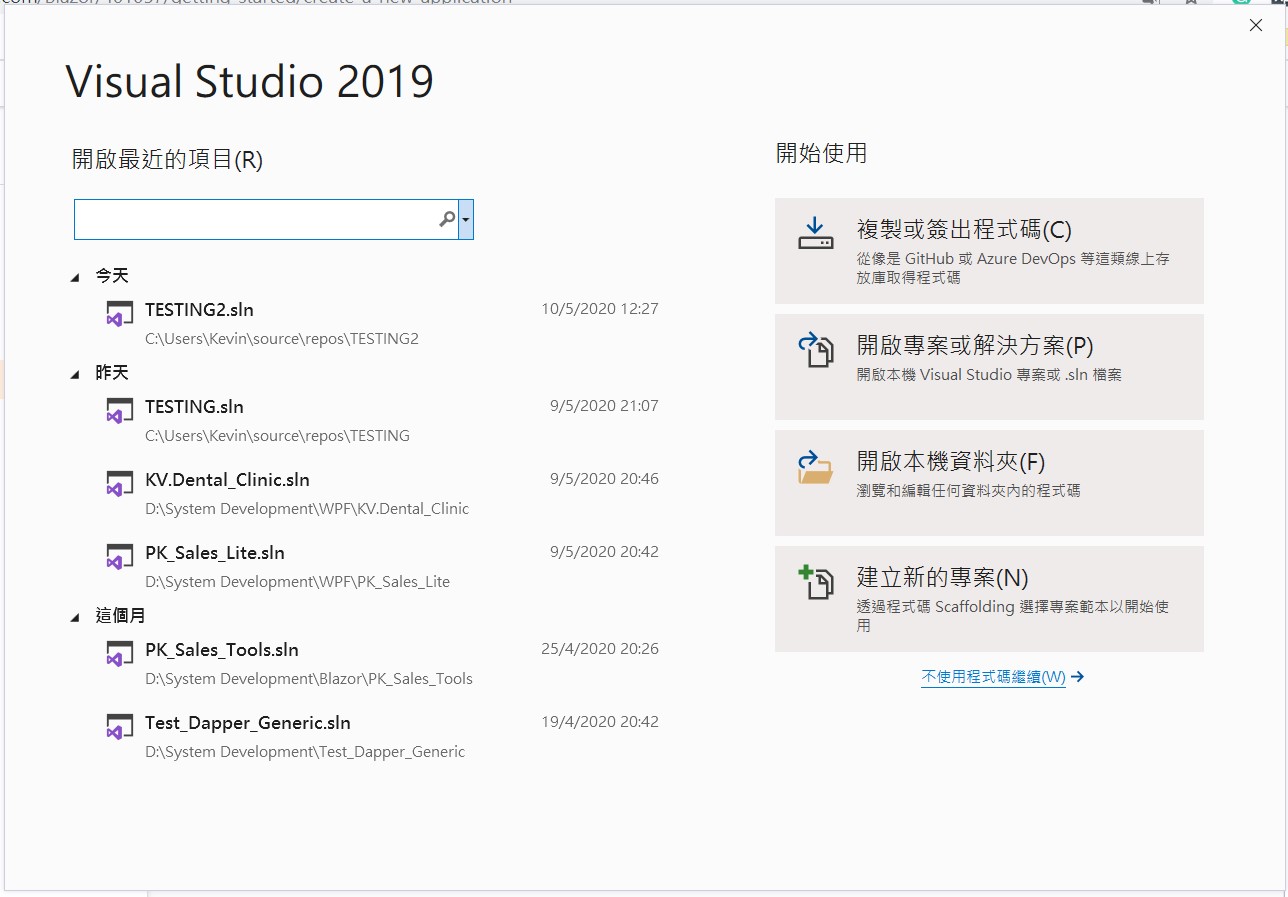

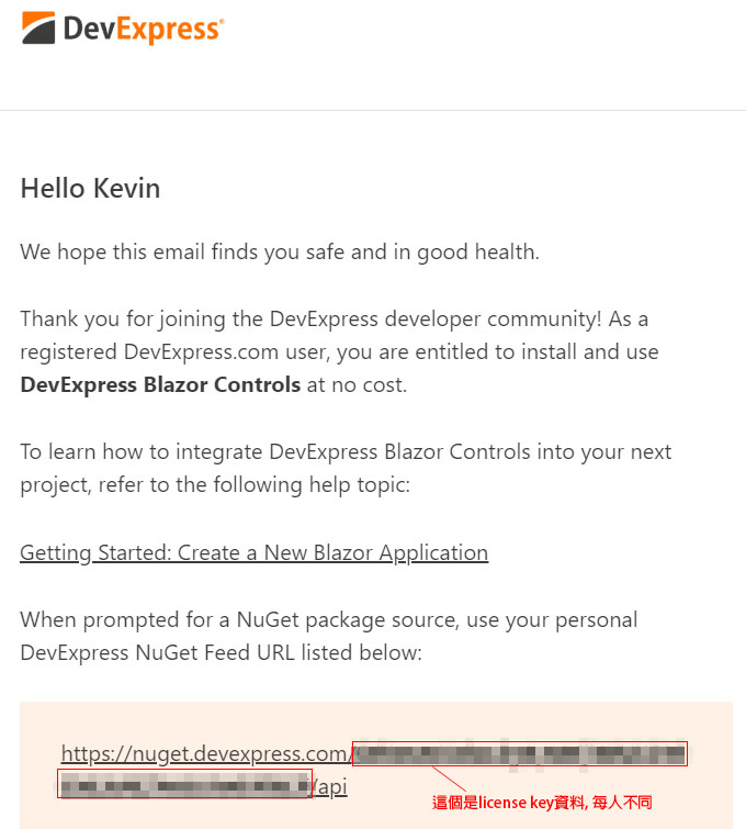

根據文字上的描述, DevExpress 部份的Blazor套件限時免費使用,簡單的用一個電郵註冊後, 它會給您一個電郵:

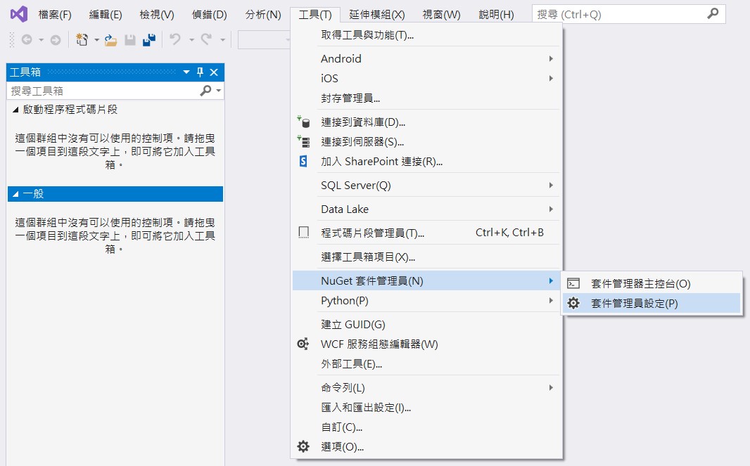

然後打開VS STUDIO --> "不使用程式碼繼續" --> "工具" --> "NuGet 套件管理員" --> "套件管理員設定"

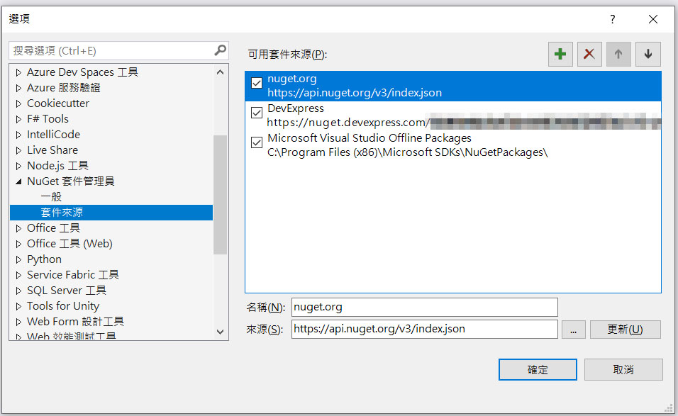

套件來源 -->
名稱: DevExpress
來源: https://nuget.devexpress.com/{您的License Key}/api  (電郵裡橙色部份由https://至api,全部複製貼上就可以了!)

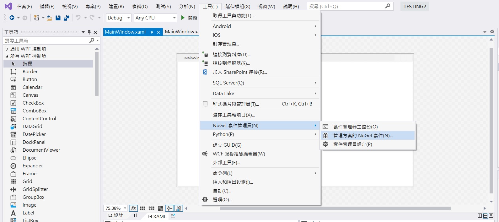

再於之後需要使用DevExpress 的Blazor 專案裡, 打開 "工具" --> "NuGet套件管理員" --> "管理方案的NuGet套件..."
於右方, 先選擇"DevExpress",再輸入"Blazor",您就能在Blazor專案裡,使用這些插件了...
(但是永久免費還是暫時性免費試用, 這點就真的不知道了....)

发表于 2020-5-10 18:44:31 | 显示全部楼层
免费试用一年
