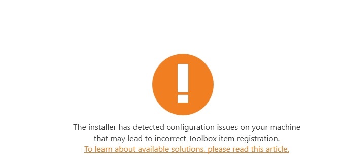

请教各位,电脑win10+vs2010 ,以前安装13.2.9正常,前几天不知啥原因 工具箱图标找不到了,网上各种修复均没用,今天卸载重安装,卸载完显示(不能注册工具箱使用先前版本,大意这样),再安装14.2.15还是没有工具箱,应该是卸载不干净,请教下如何卸载干净或安装13.2.9、14.2.15能正常使用。暂不使用重装系统方式太麻烦了,高版本也不想装电脑跑不动。
实在不行提供一个独立的datagrid组件也可以,谢谢。

 楼主| 发表于 2020-3-4 16:43:42 | 显示全部楼层
谢谢老大,谢谢你的鼓励,从官网帖子中找了一注册表补丁,重新安装找到工具箱了。
一个安装小问题,安装完试用版显示不能注册,是不是老版本过了试用期原因。
