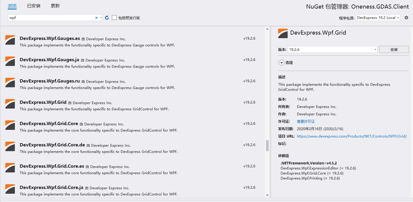

如题,安装后,winForm控件可用,直接可以再ToolBox里拖拉 。
.net Core 的WPF项目时,ToolBox里组件都是灰色的。通过Nuget,选择安装DevExpress19.2 Local,则可装包狂多,也没找到类似WindowsDesktop.Wpf的包。
应该选择装哪个包呢?还是我的安装方法不对呢!

比如选择 DevExpress.wpf.Grid,似乎依赖项为 .NET Framework V4.5.2,非 .net Core ,如图:
