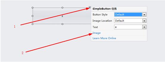

    第1次试安装,安装的版本DevExpress17.1,完装过程成功,并且打补登的过程也成功,试用部分控件的功能也能正常使用,但..就是不能直接调用DevExpress 系统自带的小图库。问题现象:“在dev 的WinForm上加上 SimpleButton 后,点其小三角图标,在界面上,点‘image’后,没有出现系统自带的图标,而是报错”。
[出错”StackTraceAnalyzer” 类型初始值设定项引发异常 ]

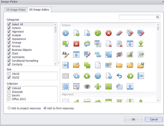

第3次试安装:考虑到本人电脑实际软件环境,安装以上两个版本有点高,改用15.2版本再测试,再次恢复到没有安装DevExpress 的软件环境,安装15.2. 安装过程成功,打补登也成功。第1步出现的问题也能解决,能“直接”调用出系统小图标如下图。
