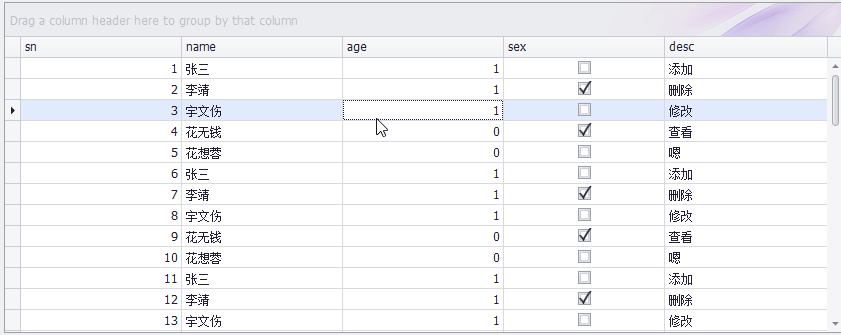

现在用户对按钮点击排序不满意了, 希望拖拽排序,,好吧,身为码农就是苦B的命。
重载GridControl控件,对MouseMove、MouseDown、MouseUp事件修改一下。
多谢涛神提供的获取行信息,据说这是内部传阅的资资料 。
效果:
直接看代码:

源码下载
链接:https://pan.baidu.com/s/1GjSbGUpdL2kDxVO5FTXsow
提取码:ew3n
