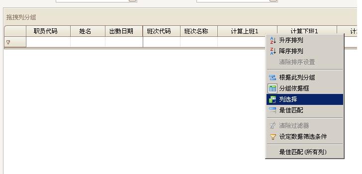

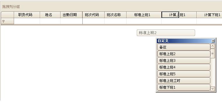

DevExpress中GridControl.GridView自定义列选择,显示/隐藏列,如何保存设置,使下次进入时显示的列一致 a1ec08fa513d2697dece942b57fbb2fb4316d8a3.jpg f9dcd100baa1cd116839ee56bb12c8fcc3ce2d3c.jpg
如图,在选择好需显示的列后,退出界面重新进入,自定义设置没有保存,如何保存每个用户的自定义列选择,控件本身有这个功能设置吗,还是要另外代码实现呢,求教dev控件高手大神!!急!急!在线等!

本地保存一个xml文件 加载事件里面进行读取xml

先获取所有的columns,然后拿到VisibleIndex,用个文件存在本地,读取以后再给这些列设置回去就可以了

保存:this.fGridView.SaveLayoutToXml(fullPath);
读取:this.fGridView.RestoreLayoutFromXml(fullPath);
