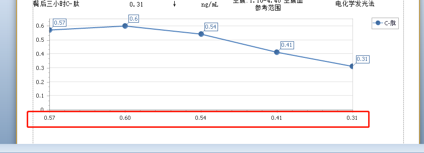

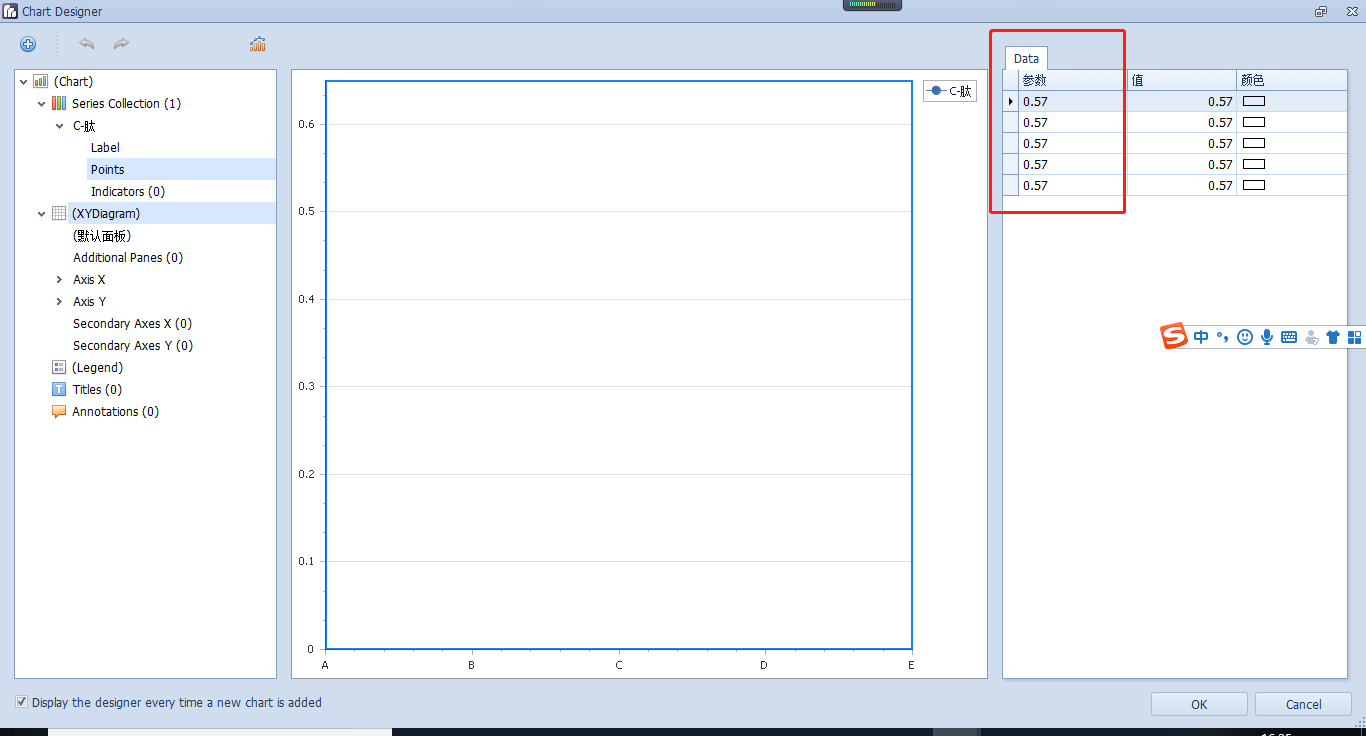

图1是绑定了值,图二是绑定值以后参数也是一样,图三是最后成果,但是我需要固定X轴 0 30 60 120 180 ,我测试过只绑定了value之后 ,就什么都不显示,必须绑定一直值为数据库字段?为什么不能手动固定X轴,然后从数据库娶5个数据呢奇怪
XML数据库字段SampleResult.TestResult 不符合WPF 数据值字段,SampleResult.TestResult是文本格式,如何在XML中格式化为数值类型?
附上XML ,大神看看问题出在哪里。
