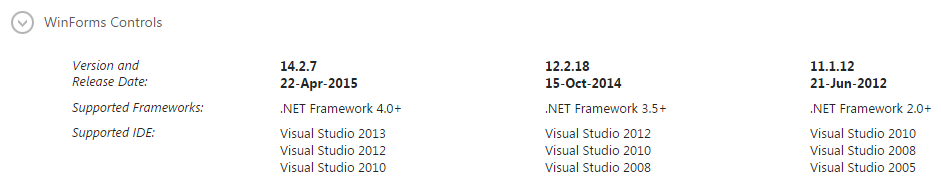

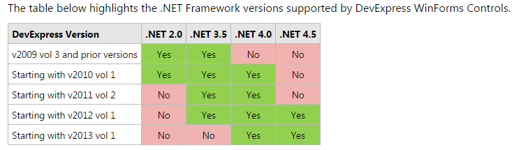

经常有人问DevExpress某个版本与.net哪个版本,以及Visual Studio哪个版本兼容,以下是官网相关信息,访问日期是2015年5月,如果有更新,可以直接点击链接去官网查看。
个人一些理解:
如果用.net 2.0,最后可用版本应该是v2011vol1 [结合发布版本历史,应该是V2011 VOL 1.12 (21-JUN-2012)]
如果用.net 3.5,最后可用版本应该是v2012vol2 [结合发布版本历史,应该是V2012 VOL 2.18 (15-OCT-2014)。目前这个版本没找到下载,国内大多到V2012 VOL 2.10 (31-MAY-2013)
如果用.net 4.0, 4.5,目前v2014v2各版本都没有问题。

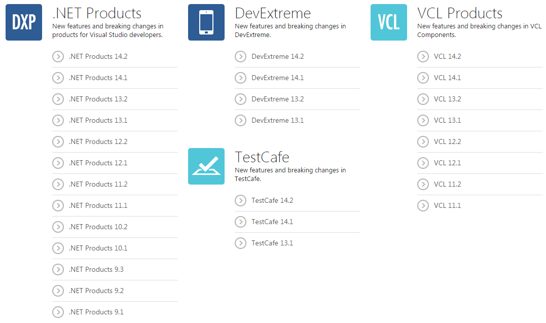

如果有关于版本的其他问题,用以下四个链接进行一点分析应该可以找到答案。
.NET Framework Support History
Visual Studio Support History
Current Version/Build
Version History
