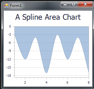

问题如下:ChartControl 控件中 添加 Series 类型为SplineArea 即 曲线面积图正常显示如下:
但是 当数据 的Y值 为 负数就 就会变成这样:
但这样不是我想要的效果
我实际想达到的效果是 从Y轴某一值 开始进行图形绘制 绘制到 数据点 应该如何操作?
目前我认为 都是从Y轴0值 开始进行图形绘制的 求大佬帮忙 告诉下
