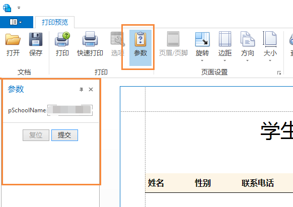

winform中使用 xtrareport 时候,打印预览的时候,怎么把参数边栏自动隐藏呢?
自动显示的参数边栏
自动显示的参数边栏
新建一个 form,拉上去一个 documentview,设置报表源,运行的时候,就自动多出来一个参数窗体,有些时候这些参数我是不想让使用者知道的,怎么自动关闭这个边栏呢

 楼主| 发表于 2015-4-21 01:42:49 | 显示全部楼层
刀神丶 发表于 2015-4-13 10:18
在RibbonControl上点击小三角,run designer,在里边可以新增按钮和删除按钮
你好
可能我的问题没表达太清楚,不是那个按钮的问题。即便是我把按钮删除了,跑起来后,还会出现左侧的参数边栏。应该如果隐藏这个边栏呢?
