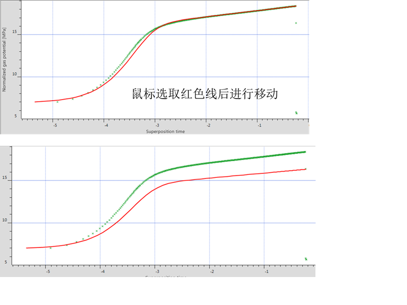

正在学习Lightningchar控件,请教下如何实现整条折线图,在被鼠标选中后,根据鼠标移动的位置,实现整条折线图的移动?如有完整的源码就更好了,期待等到您的回答!在此先谢过

根据“Curve node editing” example基本实现整体移动功能,但是仍存在一个问题,需鼠标选中SeriesEventMarkerCollection Markers这些数据点才能移动,如果鼠标选中的是这些数据点之间的连线则无法实线移动,该怎么处理?
