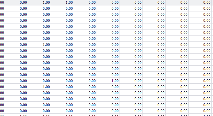

如何让gridView中单元格不显示0值?如图

如何让这些单元格中=0或=0.00的单元格显示为空白(不显示0值)

发表于 2018-8-28 11:02:04 | 显示全部楼层
customcolumndisplaytext
141
2018-5-28
发表于 2018-8-29 08:33:03 | 显示全部楼层
col.PropertiesTextEdit.DisplayFormatString = "0.00;-0.00;#.##";
579
362
1072
99 小时
2015-6-25
发表于 2018-9-11 08:36:17 | 显示全部楼层
直接在的你的查询sql里面判断  字段名=0 then  else  字段名就好了   不需要重新去循环赋值呀
490
763
158
3876
580 小时
2015-6-30
发表于 2018-9-19 13:58:01 | 显示全部楼层
用GridView的CustomColumnDisplaytext事件,如果e.Value为0,则e.DisplayText为"";
117
349
19 小时
2018-5-20
 楼主| 发表于 2020-4-28 16:00:38 | 显示全部楼层
正解,谢谢。
146
37
464
37 小时
2019-6-5
发表于 2020-5-13 15:14:14 | 显示全部楼层
你可以设置一个规则,RunDesigner里面添加一个Format Rules,值为0.00的时候,把背景色和前景色都改成白色就看不见了嘛,哈哈~
