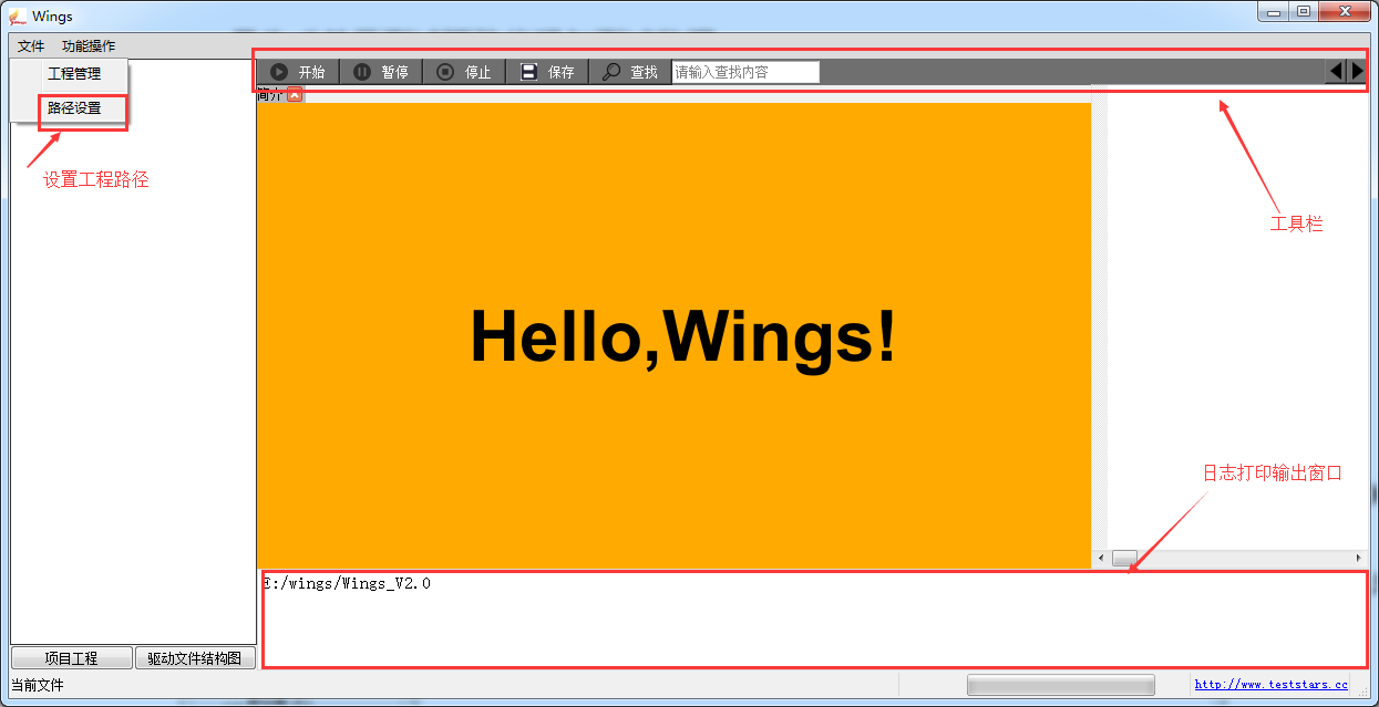

以下是Wings测试Mysql的主界面图:

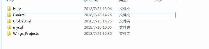

点击文件按钮,设置被测源程序的工程目录。设置完成之后,点击功能操作,功能操作主要包括参数解析、驱动生成、值文件生成以及模板添加四个操作。分析对应生成以下几个文件夹:
其中,参数解析模块,对应生成FunXml以及GlobalXml,分别存放提取到的每个编译单元的函数信息及全局变量的信息。
驱动生成模块,会对应生成Wings_Projects文件夹,其中存放每个编译单元的驱动文件
值生成模块,存放每个编译单元的生成的测试数据。

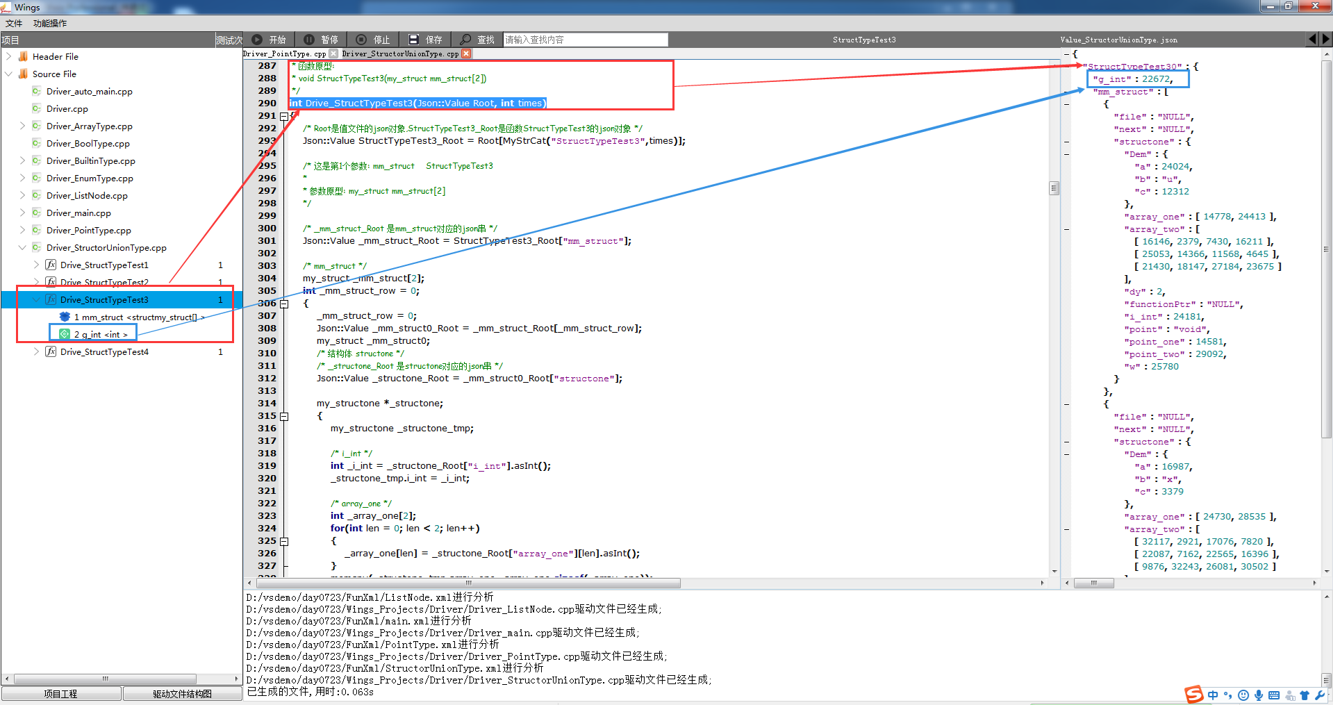

下图为Mysql对应加载的驱动文件结构体信息,左侧导航树为生成的对应驱动文件,包含每个编译单元的函数以及函数的参数、全局变量的信息。点击其中某个编译单元,可以加载对应的驱动文件以及对应的值文件。
以上是Mysql的整体生成对应的驱动文件以及值文件,针对以下代码详细说明驱动文件。
l  针对每个编译单元,全局变量的引用通过extern的方式。
l  驱动函数,统一命名为Driver_XXX的方式,JSON作为获取测试数据的方式,times代表单函数的测试次数。
l  针对每个参数的赋值操作,利用解析到的PSD存储格式,对每层结构依次进行赋值操作。
