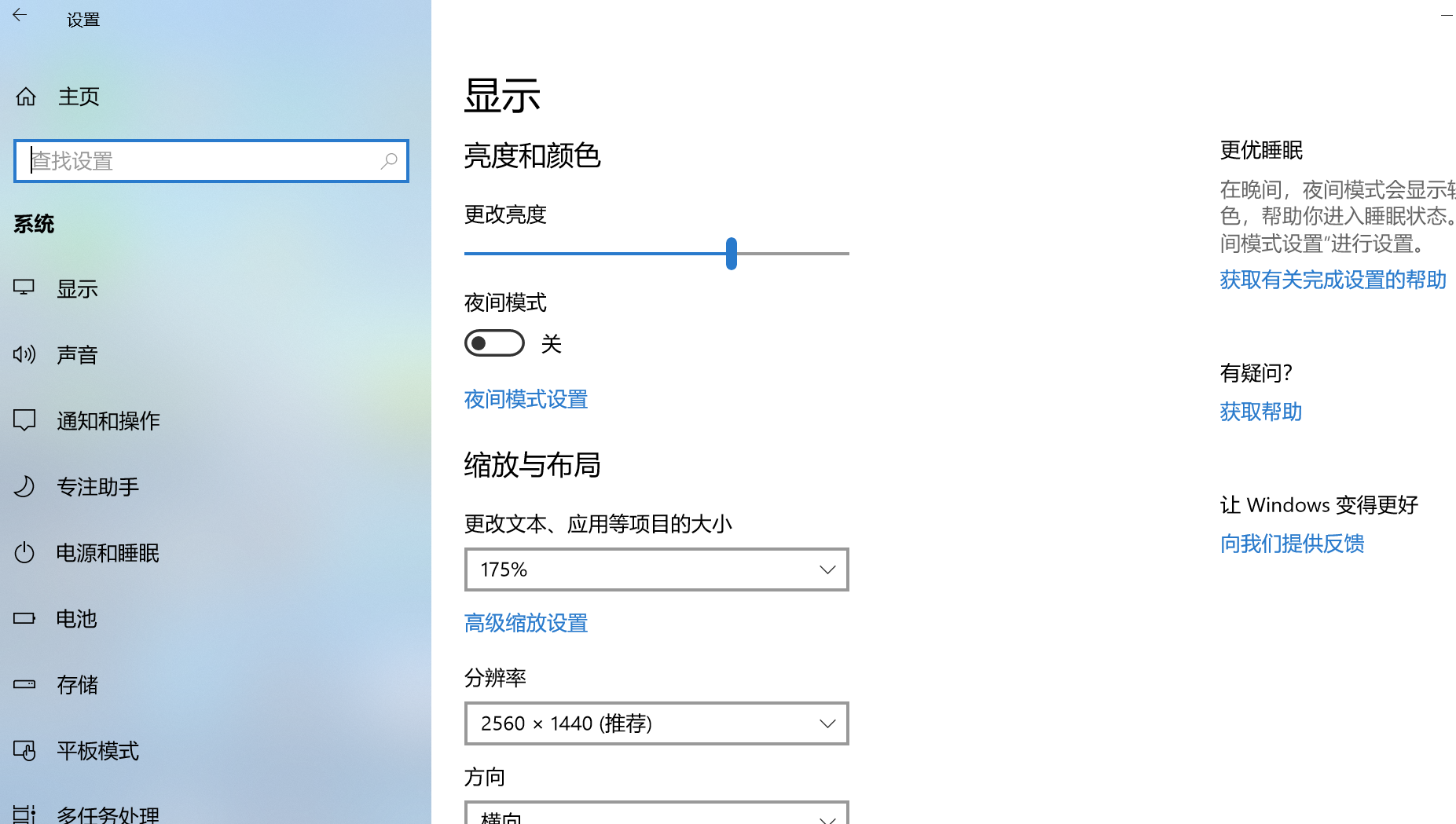

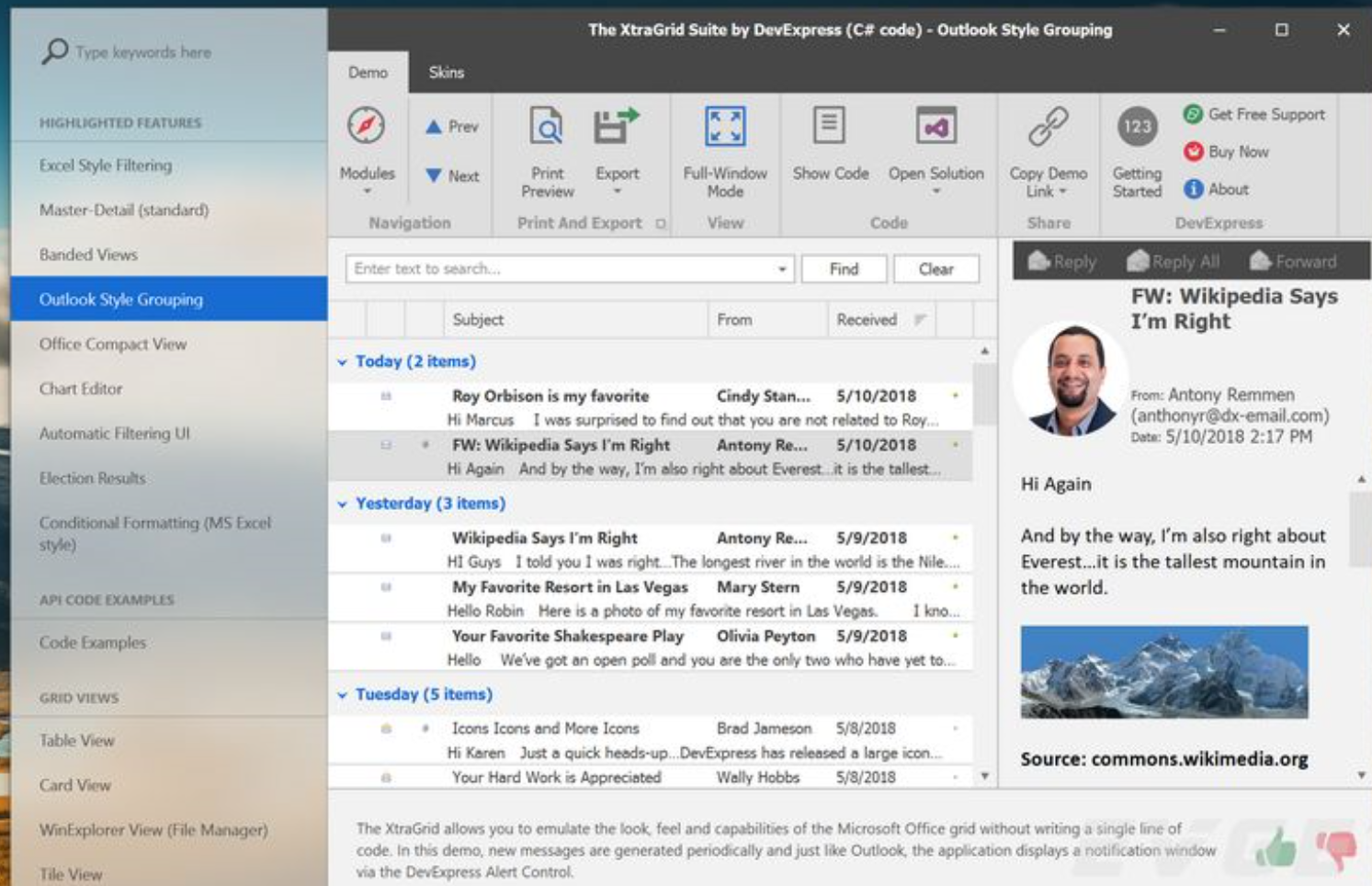

见下图:
第一个图是DevExpress的亚克力效果(左侧):
第二个图这是Win10默认的模糊效果(左侧)
第三个图是我用的Win10中的一个内部函数做的类似Win7 Aero毛玻璃的透明效果(Ribbon控件的使用):
这三个效果的特点是:Win7 Aero效果的模糊扩散区域太小,背面的图标都很清楚,不利于直接作为程序的背景,并且没有任何可调模糊度的参数,
Win10默认的Fluent效果则是模糊扩散区域太大,在纯色或者色彩反差不大的背景下,几乎看不到任何透明模糊效果,
而DevExpress的模糊区域则介于上面两者之间,它应该是对Win10的Fluent设计的亚克力材质的透明度或者模糊参数进行了一定的调整,
可惜技术比较新,目前在网上找不到相关的介绍。

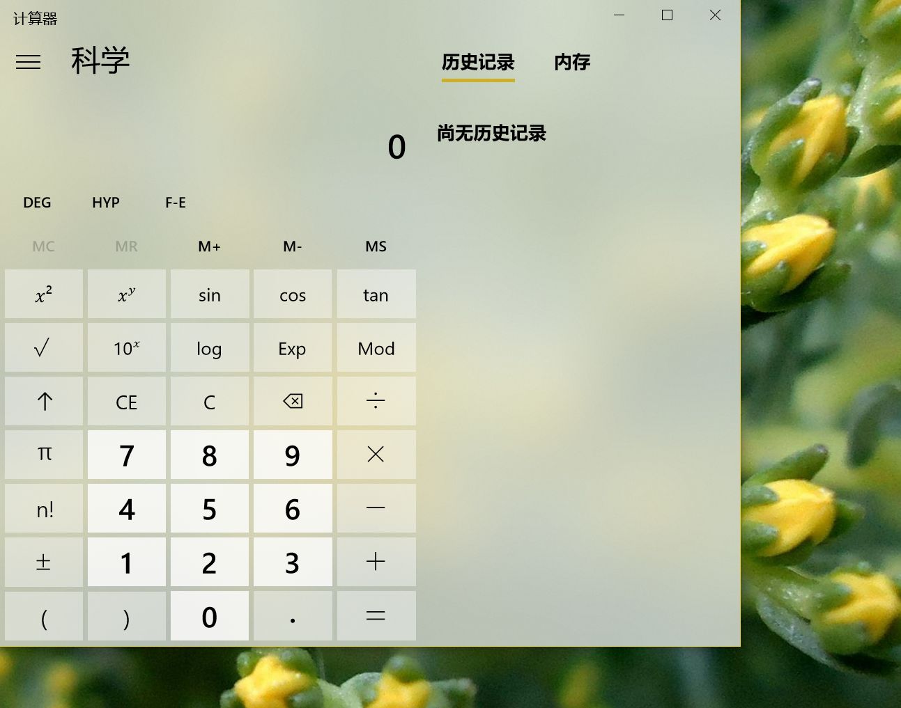

下面是Win10的亚克力效果的计算器,这是整个窗口的亚克力效果,Win10默认的亚克力效果太挑背景反差了,
有些背景色根本看不出效果,而上图中的DevExpress则把透明效果调得比较好,不过可惜目前只能在WinForm的
侧边栏使用,不是整个界面的使用,而WPF上还没有
