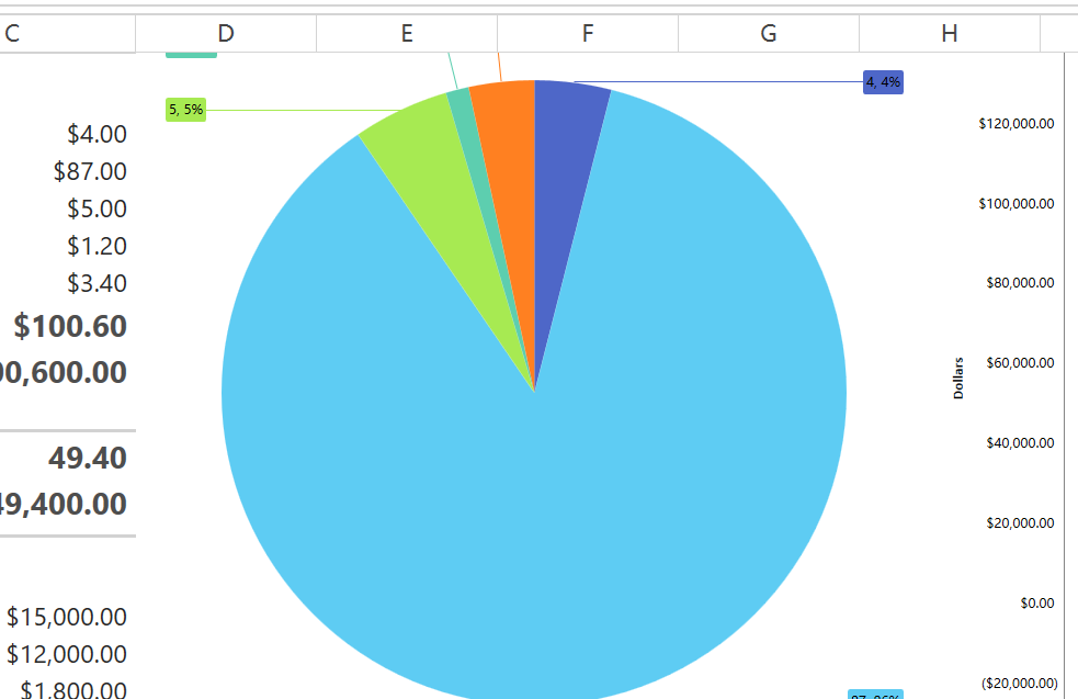

如下的表格控件:
在2K分辨率下,列头因为修改了程序,因此字的大小变过来了,而Pie图中的文字(右边的文字)和左边表格的文字几乎差了一倍,而左边的文字才是正常大小

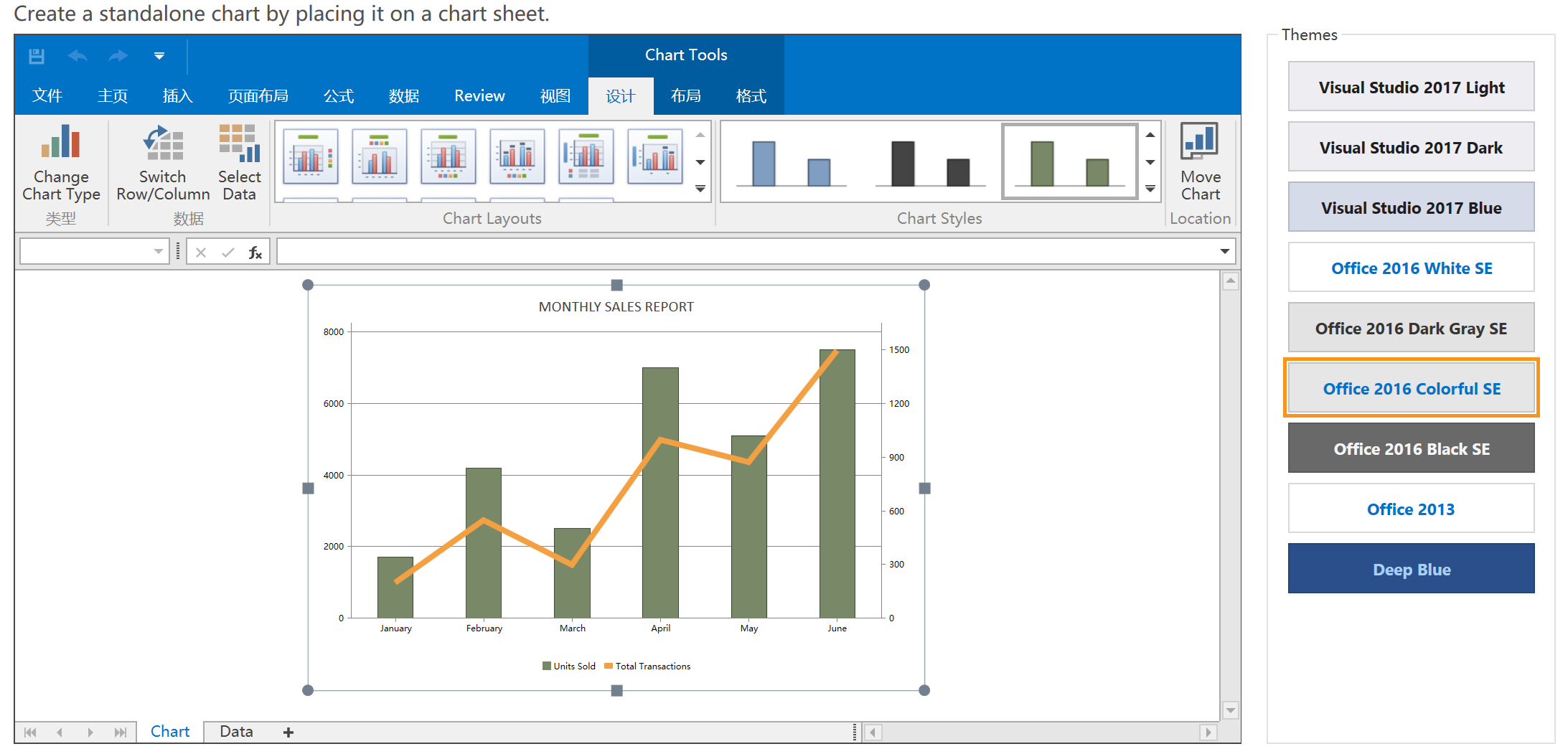

同时源代码的好处就是内部直接集成本地化语言,顺带的把不喜欢的主题删掉了,特别喜欢Office2016 colorse主题,如下图,
