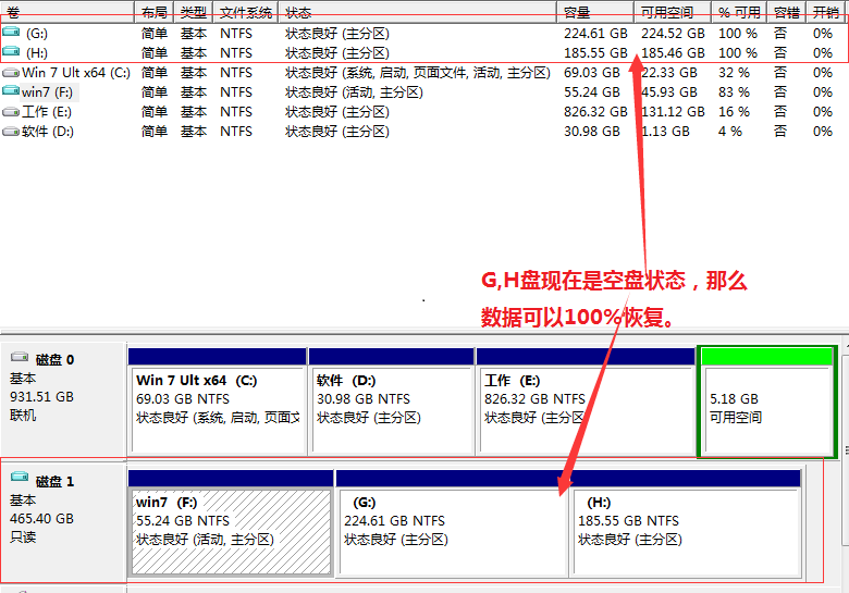

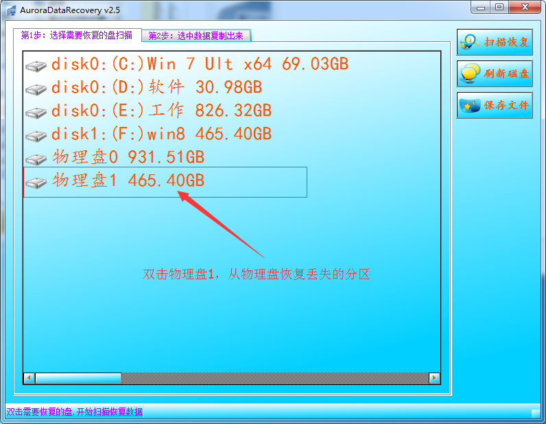

    重新分区是因为在ghost系统时,选择了错误的选项导致全盘分区了,装完之后资料全部丢失。想要恢复丢失分区的资料,需要注意,别往现在的这个盘存入新的文件(因为现在存入的文件可能会覆盖原先DEF盘的资料)。可以把硬盘拆下来挂到别的电脑当从盘或者接个移动硬盘,把数据恢复到移动硬盘里。具体的恢复方法看下文了解。
工具/软件:AuroraDataRecovery

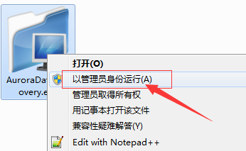

步骤1:先下载并解压软件运行后,直接双击需要恢复的分区,然后右击软件图标选择《以管理员身份运行》(如果是xp系统可以直接双击打开软件)。
步骤2:软件运行后,直接双击需要恢复文件的物理盘。

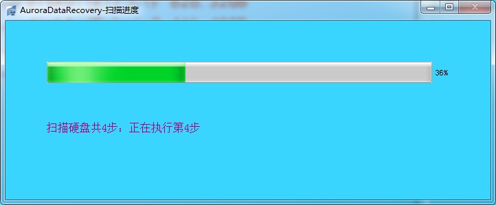

步骤3:等程序扫描完毕大概需要几分钟到半个小时,稍微耐心等下即可。

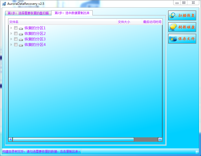

步骤4:软件扫描到资料后,放到《恢复的分区》目录中。

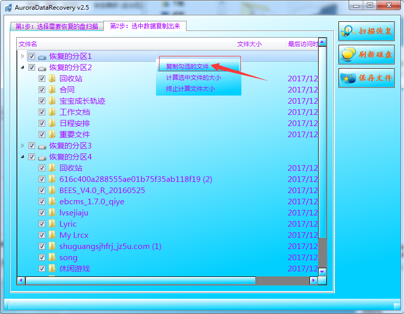

步骤5:将需要恢复的文件勾选,右击选择《复制勾选的文件》,软件会将勾选的文件COPY出来。

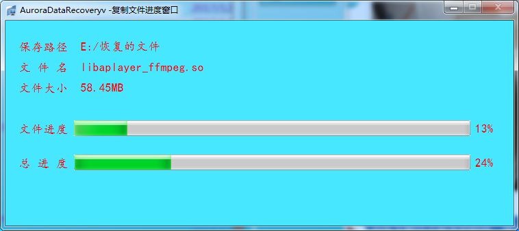

步骤6:最后一步只需等待软件将资料复制完成就完毕了 。
