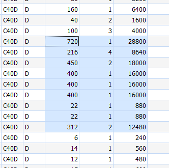

请教大神,如何将GridView选择的多个单元格数据复制到剪贴板?
图中选择部分
图中选择部分

找个半天GridView的方法,终于解决这个问题了。代码如下:
void gridItem_KeyDown(object sender, KeyEventArgs e)
            if (e.Control & e.KeyCode == Keys.C)
                gridItem.CopyToClipboard();

请问楼主您图中多单元格选择,背景色改变是怎么设置的呢?

这个不需要写代码的呀,ctrl+c就可以
