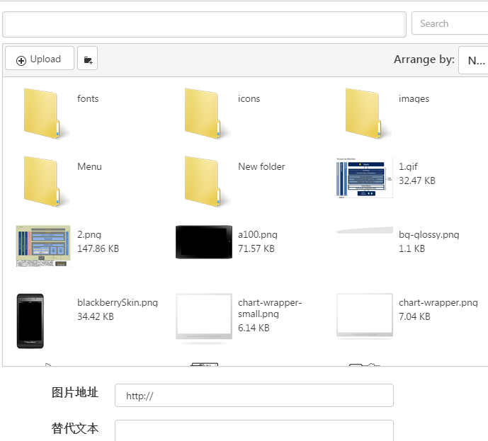

使用那个中文语言包汉化的,其它的都可以,但这个UpLoad,Arrange by不汉化。大家有遇到这个情况的没。

在kendo.messages.zh-CN.js添加以下内家
[JavaScript] 纯文本查看 复制代码
/* ImageBrowser messages */
if (kendo.ui.ImageBrowser) {
kendo.ui.ImageBrowser.prototype.options.messages =
$.extend(true, kendo.ui.ImageBrowser.prototype.options.messages,{
  "uploadFile": "上传",
  "orderBy": "排序条件",
  "orderByName": "名称",
  "orderBySize": "大小",
  "directoryNotFound": "此文件夹未找到",
  "emptyFolder": "文件夹为空",
  "deleteFile": '您确定要删除 \"{0}\"?',
  "invalidFileType": "选中的文件 \"{0}\" 非法,支持的文件类型为 {1}。",
  "overwriteFile": "当前文件夹已存在文件名为 \"{0}\" 的文件,您确定要覆盖么?",
  "dropFilesHere": "拖拽要上传的文件到此处",
  "search": "搜索"

 楼主| 发表于 2015-3-9 14:57:25 | 显示全部楼层
[mw_shl_code=javascript,true]/* ImageBrowser messages */
十分感谢,真的可以了。
