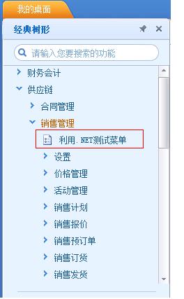

 楼主| 发表于 2015-3-4 17:40:43 | 显示全部楼层
之前点击此图,可以显示自己的窗体,现在加了Dev控件后,点击无反应了

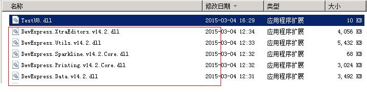

 楼主| 发表于 2015-3-5 09:53:22 | 显示全部楼层
E:\U8SOFT\UAP\Runtime
是在这个文件夹中吗?
我全部入进来的,没有效果。如果我的窗体不包括DEV控件,直接放项目DLL在这里,可以显示出窗体
目前是窗体中加了DEV控件,而DEV控件的相关DLL放在这个文件夹中,就不能使用了.是否还要修改什么配置文件??

 楼主| 发表于 2015-3-5 09:56:42 | 显示全部楼层
只放TestU8.dll文件是可以显示窗体(此时没有用到DEV控件)。
加下红色区域的DLL就不可以了显示窗体
(此时只用了DEV的一个弹出对框,和一个测试按钮)
