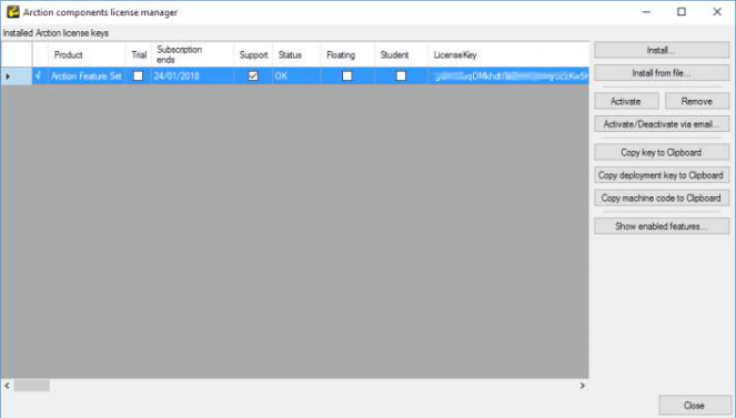

通过运行 License Manager 应用程序来管理许可证,在Windows的开始菜单程序中找到      / Arction /LightningChart Ultimate SDK / License Manager
Arction 公司的组件使用许可证密钥保护系统。您只有在使用有效许可证时才能使用组件。许可证包含以下信息:
•启用功能,如 ViewXYView3DViewPie3DMapsViewPolarViewSmithVolume
渲染,信号工具
WPF / WinForms /同时使用两者
•许可证可以在多少台电脑上激活(标准配置为 1 台)。
•订购到期日(结束版本更新和技术支持)
•技术支持包容性
•开发者许可证或浮动许可证
•学生许可证
当您将 Arction 组件从Toolbox 拖到应用程序中时,您可能会被要求在许可证管理器窗口中提供许可证密钥。请添加您收到的所有许可证密钥。 单击Add from a file查看.alf 文件。
2-1.LicenseManager 中添加许可证密钥。

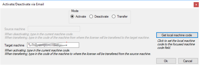

在没有互联网连接的情况下,请使用“Activate / Deactivatevia e-mail””功能进行邮件激活
2-3。通过电子邮件离线激活许可证。
按照屏幕上的说明,向 Arction 授权团队发送电子邮件:licensing@arction.com
Arction 收到电子邮件后,将提供如何安装离线许可证的说明指导。
注:通过手机启动/禁用不可行,因为密钥代码包含数千个字符。
