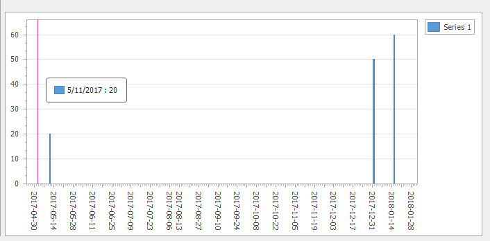

DevExpress ChartControl x轴为日期格式时候,会默认出现等比例间隔,并不会根据数据源的日期去显示,有时候日期相差甚远,会导致有一大串日期空置,着实不美观,如下图:

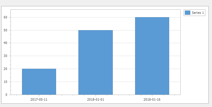

如果只想显示三个日期的话就需要设置一下Series的ArgumentScaleType属性为特定而非Auto或者datetime了,当然这是有所牺牲的,此时的坐标值将会变成String类型,如果要指定显示格式的话,设置label的textpattern(旧版设置Format)都是无用的,
这里需要加入一个CustomDrawAxisLabel事件来设置成指定的日期格式。
代码如下:(评论可查看)
效果图:
