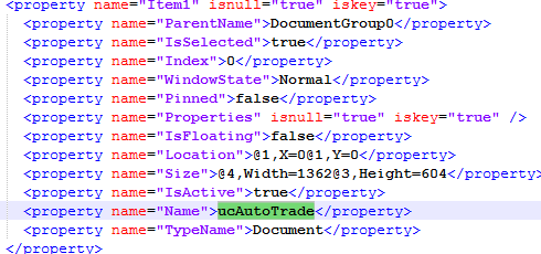

保存布局保存的内容是这样的,如何保存这个窗体的参数,因为ucAutoTrade这个窗体我可能要多个,而不是一个,每一个要有自己对应的参数,如何实现?请教各位大神?

最近研究了一下,找到了问题了答案,XML文件中的Name指的是Document的Name,相同类型的窗体,只需要把它们各自的Document设置为不一样的Name就可以区分了。
