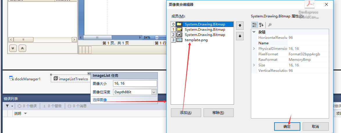

//在XtraTreelist的不同节点显示不同的图片,在设计界面时拖入一个(Windows.Froms.ImageList)imageListTreeIco,接下来将进行如下设置:
//1.点击imageListTreeIco,选择“Images”属性,向imageListTreeIco添加图片。
//2.点击XtraTreelist,设置以下属性:

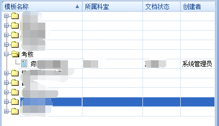

最终效果

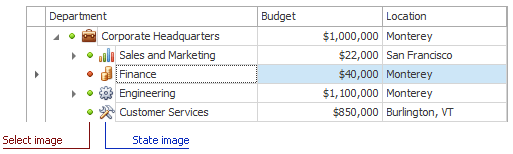

关于使用StateImageList还是SelectImageList参考DevExpress的说明图片
