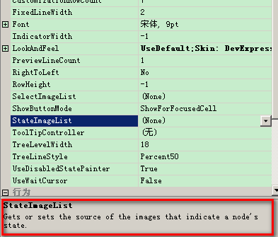

我使用的是DXperience11.1.8(重新编译的)开发winform;
请问在开发设计时,控件属性的各项目说明该如何汉化?   谢谢!
例如:使用treelist控件时,将控件放到窗体上,查看控件属性各项目下面的说明都是英文的,该如何汉化呀? 请各位大大指点,谢谢

在源码里,在很多项目文件目录下有个 Descriptions.resx 文件,就是存放这些信息的地方,把它改些,重新编译即可完成汉化。
