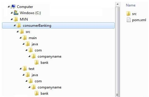

现在进入到 C:\MVN 目录。将看到创建了一个 Java应用程序项目,并命名为 consumerBanking(如:artifactId 指定)。 Maven 使用的标准目录结构,如下图所示:
用上面的例子中,我们可以了解到以下关键概念
文件夹结构
描述
consumerBanking
包括 src 目录和 pom.xml
src/main/java
包含封装结构下的 Java 代码的文件 (com/companyName/bank)
src/main/test
包含封装结构下的文本Java 测试代码文件 (com/companyName/bank)
src/main/resources
它包含图片/属性文件(在上面的例子中需要手动创建这个结构)
