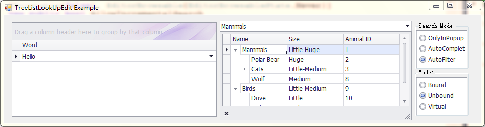

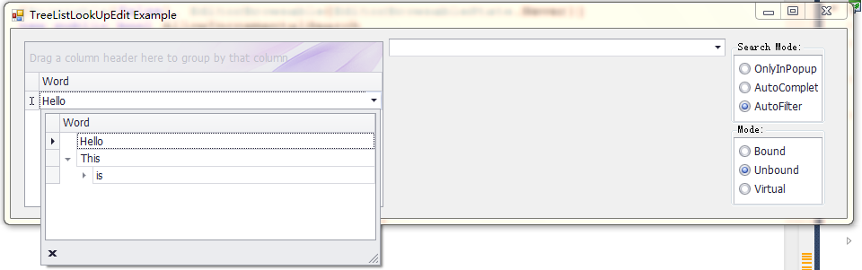

DEV 比较低的版本不包含TreeListLookUp 控件,想要使用只能自定义该控件了
下面贴出具体的过程

将上面的类制作成程序集生成动态链接库就可以调用了
附上但最终调用结果
gridcontrol内
gridcontrol内
lookupediter内
lookupediter内
