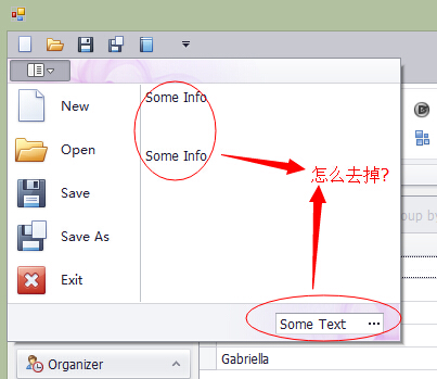

求助: ribbon 中的 appmenu ,"some info"和"some text"怎么去掉
543
283
6268
925 小时
2014-7-30
发表于 2014-8-30 10:55:38 | 显示全部楼层 |阅读模式
或者说,怎么修改?

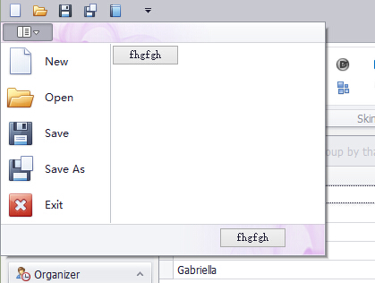

把下面代码放到 load事件里面看看效果:
[C#] 纯文本查看 复制代码
 appMenu.BottomPaneControlContainer.Controls.Clear();
            appMenu.BottomPaneControlContainer.Controls.Add(new Button()
                Text = "fhgfgh",
                Name = "dsfgds"
            appMenu.RightPaneControlContainer.Controls.Clear();
            appMenu.RightPaneControlContainer.Controls.Add(new Button()
                Text = "fhgfgh",
                Name = "dsfgds"
或者 设置appMenu.ShowRightPane = false;
看看效果
可以隐藏右侧信息,但是下方的buttonedit找不到在哪里修改
