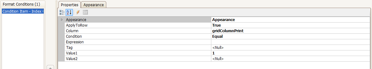

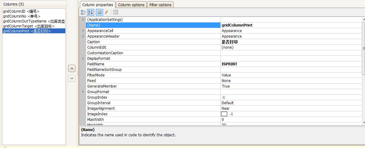

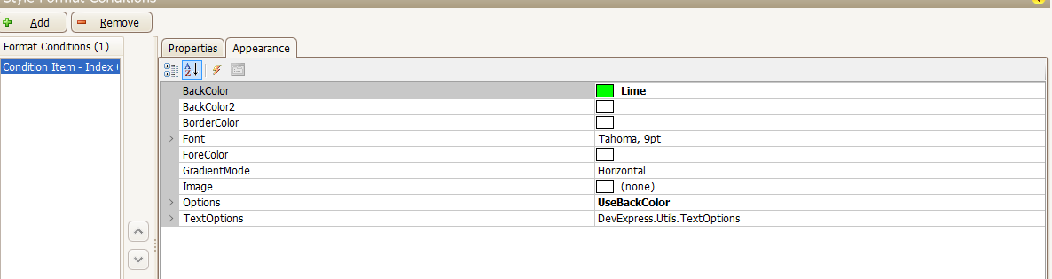

然后只需要数据表中新增一个字段,lx 1,打印,0未打印。gridcontrol绑定lx字段就可以了
在gridColumnTarget的RUN DESIGN中增加颜色判定
在gridColumnTarget中新增列gridColumnPrint
