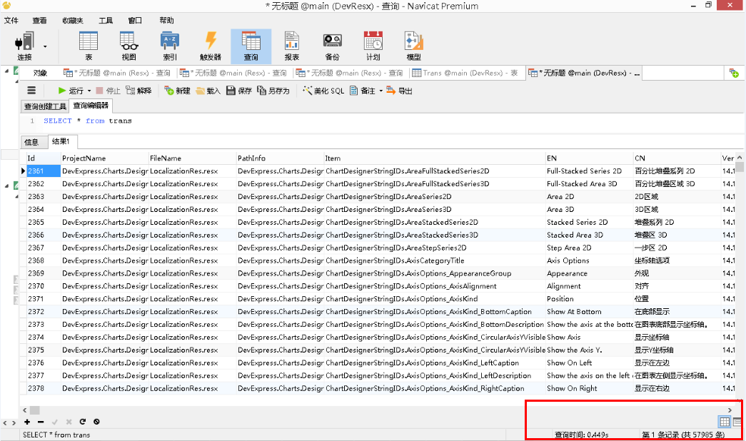

14.1中,从资源文件得到的数量大概有57000+,不过里面有些不用汉化!
但是有些表示位置点的“125,75”这些,只有实际使用时才能仔细调整,要不然可能会使得界面上标签错位!!
所以应该做个sqlite数据库,随时补充调整!
随便补充数据库,详见附件
DevExpressResx14.1(SqliteDb).rar
eric 发表于 2014-7-22 08:38
你好!请问这个如何使用呢?
里面就是一个sqlite数据库!仅仅作为资源汉化参考,可以集众人之力,慢慢补充、完善汉化词条,要真正运用可以有集中方案:
1、开发时刻汉化,还是按照坛子里面方法,从这里面提取词条去生成每个项目的资源DLL文件,然后导入GAC;
2、项目发布时,建议使用汉化类的方式或者动态加载方法汉化,当然也是从汉化数据库中去提取相关词条;
总的来说,这个数据库只是想让大家合力将词条汉化进行到底,不断补充,不断完善!!
