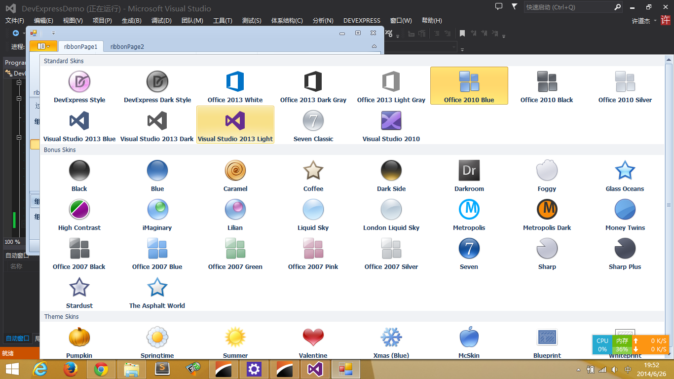

相信大家看过demo的人都会发现demo里换主题的方式是在RiiboonForm中选择图标进行修改的
效果不能说炫,但也是看起来很舒服的,要实现这个效果其实也很简单,
和这种方式比可能更简单
[C#] 纯文本查看 复制代码
 DevExpress.UserSkins.BonusSkins.Register();
//DevExpress.UserSkins.OfficeSkins.Register();
DevExpress.Skins.SkinManager.EnableFormSkins();
UserLookAndFeel.Default.SkinName = "Office 2010 Blue";
首先在RibbonControl中创建GalleryBarItem
然后再代码加上
[C#] 纯文本查看 复制代码
SkinHelper.InitSkinGallery(this.ribbonGalleryBarItem1);
就可以了
